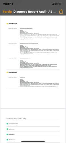

@mercedese230w210 schrieb am 26. Juni 2020 um 19:00:45 Uhr:
Bei mir habe ich heute mein mmi 2g auf 5570 update gemacht. Danach funktioniert alles einwandfrei jedoch nur wenn ich eine cd über den cd wechsler anspiele, ist jede 2 sekunden ein abbruch mit so ein leises piepsen. Kann jemand helfen und sagen was da los ist?
Müsste man den Fehlerspeicher mal auslesen.. es besteht die möglichkeit das der Komponentenschutz beim Wechsler jetzt aktiv ist.
Waren es orginal CDs ?
Nein es waren gebrannte cds.
Fehlerspeicher sagt siehe Bilder.
.jpg
@mercedese230w210 schrieb am 26. Juni 2020 um 20:17:05 Uhr:
Ja...wie vermutet, Komponentenschutz
@derSentinel schrieb am 26. Juni 2020 um 21:02:39 Uhr:
Na super. Zum Glück hab ich jemanden der das machen kann sicher. Kenne so ein vag freak. Wenn er das deaktiviert, geht dann alles wie gewohnt oder
Ja es war komponentenschutz. Jetzt geht wieder alles
