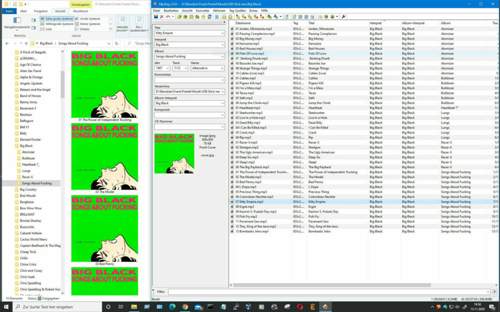

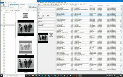

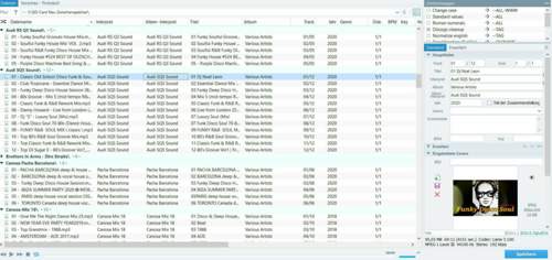

Als Software verwende ichMp3tag. Es ist aber jeder Tag Editor, sowie die meisten Audio Editoren und Player verwendbar. Heutzutage können die allermeisten Musikprogramme auch die Tags bearbeiten, nicht nur bei mp3.

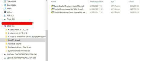

Die Ordnerstruktur auf der Mixed SD Karte ist wie links im 1. Screenshot zu sehen gestaltet, rechts sind auch die Albumnamen zu sehen.
Im 2. Screenshot ist die Ordnerstruktur der großen SD Karte zu sehen. Im Stammordner befinden sich keine Dateien, dann kommen die Ordner der Interpreten, darin die Ordner der Alben und in denen wiederum die Titel. Wählt man in dieser Ordnerstruktur die Wiedergabe nach Interpret oder Genre, werden alle Alben nacheinander abgespielt, es werden also auch die Ordner gewechselt. Bei Wiedergabe nach Titel aus dem Stammordner heraus (egal, ob fortlaufend oder per Zufall) wird ebenfalls fortlaufend abgespielt, über Ordner hinweg. Lediglich bei der Wiedergabe nach Album wird nach dem letzten Titel gestoppt oder wiederholt.

Meine Vermutung ist, daß das MMI nicht prioritär die eingebetteten Cover ausliest, sondern nach den Dateien cover.jpg/folder.jpg sucht und wenn die nicht gefunden werden, nur das Cover der ersten Datei im Verzeichnis ausliest. Und es bei Dateien mit gleichem Albumnamen ebenso macht, auf meiner Mixed SD hatten ursprünglich auch alle Dateien den gleichen Albumnamen und unterschiedliche eingebettete Cover. Im MMI des Q5 wurden die eingebetteten Cover auch korrekt angezeigt, im Q3 nicht mehr.
Ich kenne VW nicht, aber vielleicht ist bei der Adaption des MIB II+ auf MMI etwas auf der Strecke geblieben, oder bei VW ist es einfach so. Auf jeden Fall ist das Verhalten schon recht merkwürdig. Dagegen halte ich die Abspielweise für korrekt, ist aber nur meine persönliche Meinung, die auch darauf basiert, daß ich nie nach Ordnern abspielen würde, sondern immer nach Kriterien, die ich genannt habe. Liegt sicher auch daran, daß ich im Auto eher selten ganze Alben höre, sondern lieber einen Mix.
Deinen Abspielwunsch würde ich über die mp3 Tags so realisieren:
- Interpret und Titel der Stücke lassen
- Albuminterpret bei allen Stücken "Various Artists"
- Albumtitel einen pro Ordner
- pro Ordner ein (Wunsch)Cover, als cover.jpg oder folder.jpg im Ordner abgelegt, eventuell auch in die Dateien eingebettet
Sollen pro Titel unterschiedliche Cover eingeblendet werden, dann den Albumtitel der einzelnen Stücke noch nach meinem Muster anpassen, entsprechende Unterverzeichnisse anlegen und die einzelnen Dateien dort rein, inkl. Coverdateien. Umständlich, aber derzeit die einzige funktionierende Lösung.

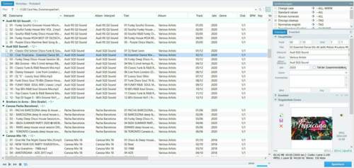

So, nun nach Stundelnager Arbeit habe ich alles auf der SD Card umgeschrieben, und siehe da , ich könnte kotzen :
ich habe eigentlich alles richtig gemacht denke ich , es wurde nach 2 Minuten (nach einlesen der Card) wieder alles falsch dargestellt
von einem Album wird nur vom 1. Lied das Cover für ALLE angzeigt , obwohl es verschiedene Cover in dem Ordner sind.
Wer kann dazu was sagen .
Bilder siehe Screenshot.
Warum wird das nicht alles korrekt angezeigt, liegt das an dem AUDI Schrott das verbaut ist ?
1. Lied
2. Lied (anderes Cover) nicht im MMI

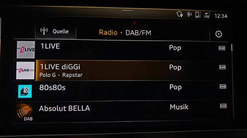

Meinst du diese Cover?
[Von Motor-Talk aus dem Thema 'Coverdarstellung' überführt.]

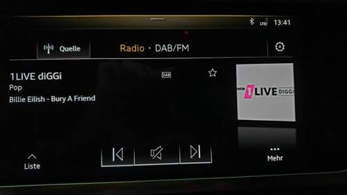

Nein, ich meine das Cover das angezeigt wird wenn ausgewählter Sender groß dargestellt wird.
Bei mir wird dort rechts nur noch das Stationsbild angezeigt anstatt, wie früher, immer das aktuelle Liedcover.
Das sieht bei mir schon immer so aus.
