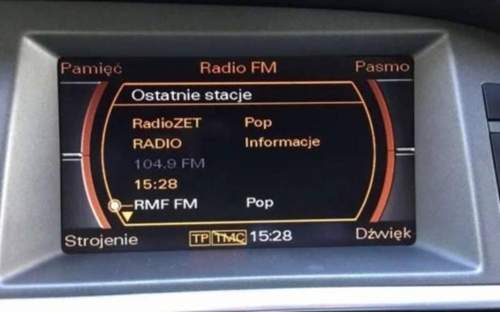

Hallo Leute hab ein Audi a6 4.2 allroad 4f Baujahr 12/2007 und habe ein 6 Fach CD Wechsler Navi im Kofferraum
Ich habe das beliebte Problem mit dem Bootloder.
Welche Update CD wäre die richtige?
Habe schon wie wild google durchsucht und nichts genaues gefunden.
Wäre die mit der Nummer MMI- High EU : 4L0 998961die richtige?

Hast Du einen Farbbildschirm oder einen Monocromen ??
Bei Farbbildschirm hast Du das MMI 2G High CD Teilenummer: 4L0 998 961
Kostet bei Audi knapp 20 Euro... bei ebay auch für 192 Euro zu bekommen 😂
Hab einen Farbbildschirm. Das Bild ist nur ein Beispiel. Konnte keins mehr machen.
Ist ein Foto von einem anderen

Dann hast Du ein MMI 2G High, Teilenummer siehe oben...am besten direkt bei Audi bestellen.
