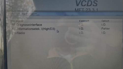

Wir haben jetzt eine Ringbruchdiagnose mit VCDS durchgeführt - kann mir jemand sagen was dieser Fehler bedeutet?
Img-7099-compressed
Würde eher auf das MMI deuten
Dennoch würde ich den Most-Bus mal am Radio Tuner rausbrücken / überbrücken
Den Radio Tuner habe ich bereits mittels Optic Fiber Loop Überbrückt leider ohne ergebnis.
Gibt es noch eine Möglichkeit alle kabel am MMI zu überprüfen (eventuell mit einem Multimeter?)
Möchte noch ausschließen, dass die Kabel kaputt sind - damit ich mit gutem gewissen das MMI tauschen bzw. zur Reperatur schicken kann.
