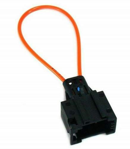

Da kann auch der Verstärker selber defekt sein.
Den Mostbusstecker an der Endstufe abziehen und das Kabel mit einer Mostbusbrücke überbrücken.
Mostbusbrücke

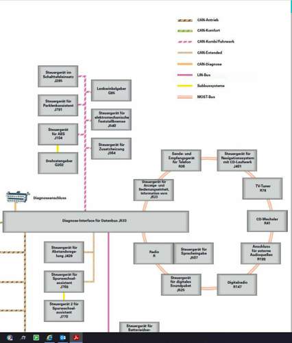

Moin moin,
Der Most bus ist ja ein Ring quasi. Weiß jemand in welcher Reihenfolge dieser "geschaltet" ist?
Zb das Lichtsignal startet beim gateway dann zum Bedienteil geht zum Radio dann zum Wechsler dann zum Navi dann zum Telefon dann zum verstärker und wieder zurück? Oder wie muss man sich das vorstellen?
Weiß einer die genaue Reihenfolge?
Beim mmi 2g.
Vielen Dank.
Mfg
Wenn mit aufgesteckter Mostbusbrücke sich das MMI wieder einschalten lässt dann ist der Verstärker defekt.
Auf dem Bild ist eine grafische Darstellung vom Mostbus.
Grafische Darstellung Mostbus
Neben der graphischen Darstellung ist vielleicht auch noch interessant zu ergänzen das jeder Mostbusteilnehmer zum Gateway auch über eine sternförmige Diagnoseleitung verfügt. Da jeder Teilnehmer (Knoten) auch eine Leucht- und Fotodiode hat kann über die Ringbruchdiagnose festgestellt werden bei welchem Knoten es klemmt.
Edit: Das Gateway ist Diagnosemanager und J523 Systemmanger von dem auch die Botschaftsblöcke erzeugt werden. So ähnlich auch schon in deinem anderen Beitrag zum Thema erklärt.

Von Pos.9 HU(Bedien und Anzeigeeinheit) geht das Datenbuslichtsignal aus über 9(CD), 11(Tel), 13(Radio), 14(Verstärker), 10(Diagnoseinterface) zurück zur HU.
Wird im Display kein Startbild angezeigt ist zuerst die Sicherung der Bedien und Anzeigeeinheit zu prüfen!
Ist diese i.O. am Bedienteil die Tastenfunktion zu prüfen ob ev. eine klemmt.
Ansonsten liegt das Problem bei der HU(Bed. und Anzeigeeinheit) oder (seltener) am Bed. Teil .
Eine Ringbruchdiagnose sollte man auch durchführen!

Nun kannst du eine Ringbruchdiagnose machen und mit einer Mostbus Brücke das STG das bei der RBD auffälig ist prüfen.
