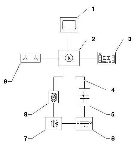

Wenn das Display nach dem einschalten kurz an geht und dann wieder schwarz wird , dann hat der Most Bus eine Unterbrechung.
Wenn du die Mostbrücke hast kannst du das Lichtleiterkabel überbrücken.

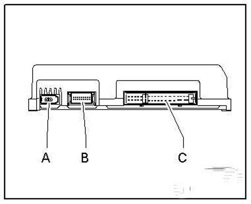

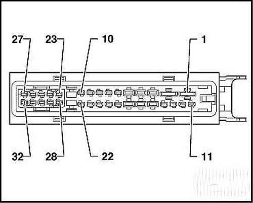

Du kannst aber noch direkt an der Endstufe prüfen ob dort Strom ankommt.
Steckerbelegung Soundsystem, Bang & Olufsen.
1 = 12V
11 = Masse
Steckerbelegung
Endstufe B&O

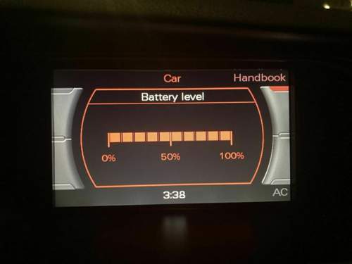

wie von Anfang an schon gesagt, ich vertraue und bin jetzt auch echt erstaunt über AUDI Fzg ausgedachte Design und Robustheit:
  • Störmausfallen bis Batterie für Auto nicht mehr zu starten; 2 Kabel da drüben aufgeladen und es läuft wieder! Batterie bei Werkstatt geprüft ist nicht beschädigt = i.O. (seit 10 Jahren wurde Akku niemals getauscht.)
  • 3 Sicherungen in 3 unterschiedlichen Orte gebrannt, einfach austauschen, dann alles wieder in Ordnung!
  • (PS: ich glaube nicht TESLA kann sowas erreichen! Übrigens: das Auto ist von 2008.04 ~ 14 Jahren alt!!

Das Grundprinzip ist immer das gleiche. Wenn eine Komponente kaputt ist, dann wird das Lichtsignal nicht mehr weitergereicht und somit geht dann nichts mehr. Kann die Radiobox, der Navirechner, der CD Wechsler und, wenn vorhanden auch noch der Verstärker sein (entweder Audi Soundsystem oder B&O).

@"Das Grundprinzip ist immer das gleiche. Wenn eine Komponente kaputt ist, dann wird das Lichtsignal nicht mehr weitergereicht und somit geht dann nichts mehr. "
Wie bereits geschrieben wenn eine Komponenten bis auf die HU def. ist muss das Audi Logo kurz erscheinen.
Bedeutet die HU versucht zu starten da der Most-bus ring unterbrochen ist durch ein def. STG fährt diese wieder runter!
Desweiteren kann es aber auch sein das trotz def. STG das System trotzdem Funktioniert da diese im LWL Ring einen Bypass haben!
Wenn nichts mehr geht ist fast imer die HU def.!

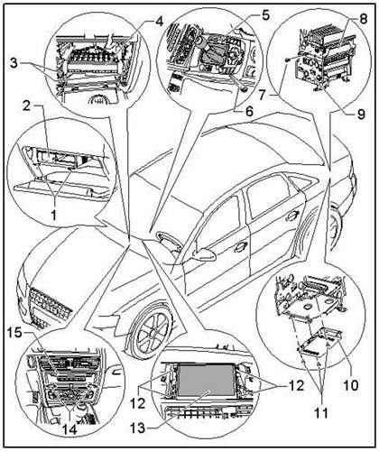

Die HU sind auch zwei Unterschiedliche STG!
Anbei eine Übersicht der verbauten STG!
Natürlich ist da auch ein Mostbus vorhanden mehr aber auch nicht!
Aber Egal der TE hat sich ja nicht mehr gemeldet, von daher wird das Thema erledigt sein!
