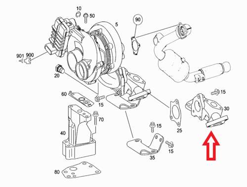

Vorweg sind heute die Injektoren neu abgedichtet worden .
Fahrzeug hat 215Tkm gelaufen, immer wenn der Wagen steht riecht es extrem nach Abgase deshalb habe ich die Injektoren alle neu abdichten lassen, der Mechanicker meinte dass die kommenden Tagen das mit den Abgasen weg sein sollte , meine persönliche Meinung kann ich mir nicht vorstellen dass das besser wird ich finde sogar das die Abgase noch mehr ins Innere einströmen.
Fahrzeug hat volle Leistung und keine Kontrolllampe an .
Hat jemand Erfahrungen mit diesem Problem?

Das AGR Rohr ist dicht , dahinter muss es noch ein Rohr sein bzw. hinter dem Turbo und da soll die Dichtung undicht sein .
Und das Rohr soll länger sein wie das auf dem Bild , jetzt weiß ich auch nicht ob dass auch so wahrheitsgemäß ist ?
Gibt es noch ein Rohr dahinter was länger ist wie das auf dem Bild ?
Das AGR Rohr ist bzw die Dichtung ist okay, da kommt kein Ruß raus , ist unter den Turbo noch ein Rohr verlegt?
Also am Turbo geht hinten ein Bogen raus, der dann auf einem Y-Stück sitzt. Die beiden Krümmer haben je ein Flexrohr, da könnte das Problem liegen. Bau die beiden Luftfiltergehäuse und die darunter liegenden Hitzeschutzbleche raus, dann hast Du einen guten Blick. Das AGR-Ventil hast Du sicher geprüft, da das sehr einfach zu erreichen ist.
Moin,
unterm Turbo sitzt das Sammelrohr (siehe Bild), da werden beide Krümmer, das AGR- Rückführrohr und der Turbo angeschraubt. Vielleicht ist das gerissen oder eine der Dichtungen ist defekt.
Abgassammelrohr
wie Matty schon sagte wenn alles ganz ist kommen ja nur die Dichtungen in frage es gibt ingesamt sechs in diesem berreich Dreimal Sammelrohr und zweimal an dem AGR Verbindungsstück (Rohr) und am AGR selber.
ausgehend davon das Krümmer und die dazugehörigen Dichtungen auch in Ordnung sind

Mattv , danke für das Bild.
Auf mein Bild, das erste Bild ist zu erkennen das dass Schutzschild komplett verrußt ist , das kann eigentlich wie du beschrieben hast nur das Rohr unterm Turbo entweder die Dichtung oder das Rohr hat ein Riss .
Danke für dein Bild mit dem Aufbau wie das zusammen gestellt ist .
Moin,
wenn das Wärmeschutzblech, welches direkt über dem Turbo sitzt, von unten verrußt ist, dann wird die Dichtung oder das Rohr am Turboaustritt defekt sein. Das Rohr ist unten auf der AR (oben mittleres Bild) die Nr.10. Die Dichtung ist die Nr.90 von meinem letzten Bild.
Auf der AR kannst du dir den Aufbau Turbo-Sammler-Auspuff (die beiden mittleren Bilder) mal anschauen. Da kannst du auch sehen wie es ausgebaut wird und (leider) wie aufwändig das ist.
Lass dich nur nicht täuschen (auf den Bilder sieht es relativ einfach aus) am Fahrzeug, mit eingebautem Motor, ist da verdammt wenig Platz.
Endlich fertig , alle Dichtungen ausgetauscht .
Das AGR Rohr hatte ein Riss , zugeschweißt da mir die Zeit zum nachbestellen fehlte .
Danke für eure Unterstützung.
Moin,
danke für die Rückmeldung.
Also doch das Flexrohr vom AGR aber schön das jetzt alles dicht ist.
