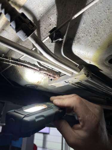

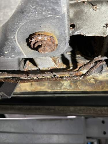

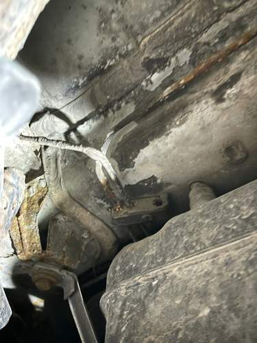

habe mir einen X164 von 2007 420CDI gekauft.
Äußerlich top bis halt auf kleine Stellen die über die Jahre nicht ausbleiben.
Aber als ich ihn in die werkstattgebracht habe weil er Bremsflüssigkeit brauchte, kam das erwachen.
Komplett verrostet.
Und eben auch die Bremsleitungen.
Deswegen verlor er diese auch.
Im Anhang hierzu einige Bilder.
Wohl auch die Aufhängung der Hinterachse.
Der Werkstattmensch (freie nicht Mercedes) meine das würde der TÜV so im Herbst nicht mehr durchlassen.
Auch an vielen anderen Stellen Rost.
Bremsleitungen richtig durchrostet.
Habe beim Kauf alle Fehler gemacht die man machen kann, also Rückgabe ist nicht möglich.
Wurde einfach betrogen und war das ideale Opfer weil ich echt ALLES falsch gemacht habe.
Klar Bremsleitungen kann man ersetzen, aber die "Aufhängung"
Der Werkstattmensch meinte das würde ja auch immer wieder durchkommen.
Also der Rost.
Hatte jemand von euch sowas.
Und hat einer eine Idee?
Hänge einfach alles mal an was ich an Fotos habe.
Vielen Dank.

Die Bremsleitungen kommen beim ML auch mit der zeit , Beim GL wohl genau so schnell. das ist aber nix wildes, sollten nur rechtzeitig gemacht werden. Sicherheitsthema! Die Aufhängungen bzw. was da noch so alles von dir fotografiert wurde muss man sich im Detail ansehen.. machbar ist alles. Wenn du für alles einen Werkstatt benötigst ist es aber sowie so das falsche Fahrzeug, sorry.
Ich nehme an du hats die Kiste als Export oder Kundenauftrag gekauft ? Das darf glaube ich so gar nicht sein, da sollte es eine Möglichkeiten geben...

Dann lass ein Karobauer mal drüber sehen...was der so meint...musst halt noch was reinstecken dann.. oder wieder verkloppen.
Motortech. alles ok ? Der 420er hat oft Probleme mit Kühlwasserverlust wegen verzogenen Zylinderköpfen....

Ich hatte mal einen W210, E420. Bei dem waren die Hinterachsaufnahmen so verrostet, dass die neukommen sollten. Die Teile sollten bei Mercedes 5.500€ Euro netto kosten und das war 2006. Das Einschweißen auf der Richtbank wäre noch dazugekommen. Ich hatte mich dann vom Auto getrennt.
Hast du mal gefragt, wie teuer die Instandsetzung bei deinem Mechaniker wäre?

Die Bremsleitungen meines ML ( 10/09, 185.000km) sind auch nicht mehr so schön, der TÜV meinte 2021, einmal geht noch.
Habe sie dann konserviert, sehen, was 2023 dabei rauskommt. Ansonsten sieht der absolut prima aus.
Der vom TE ist aber wirklich heftig, ob sich da noch eine Instandsetzung lohnt.....
