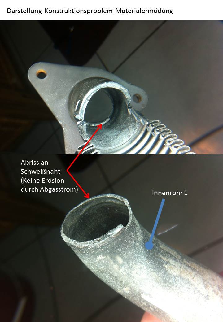

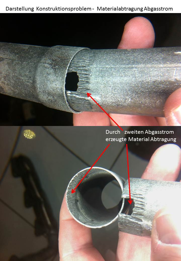

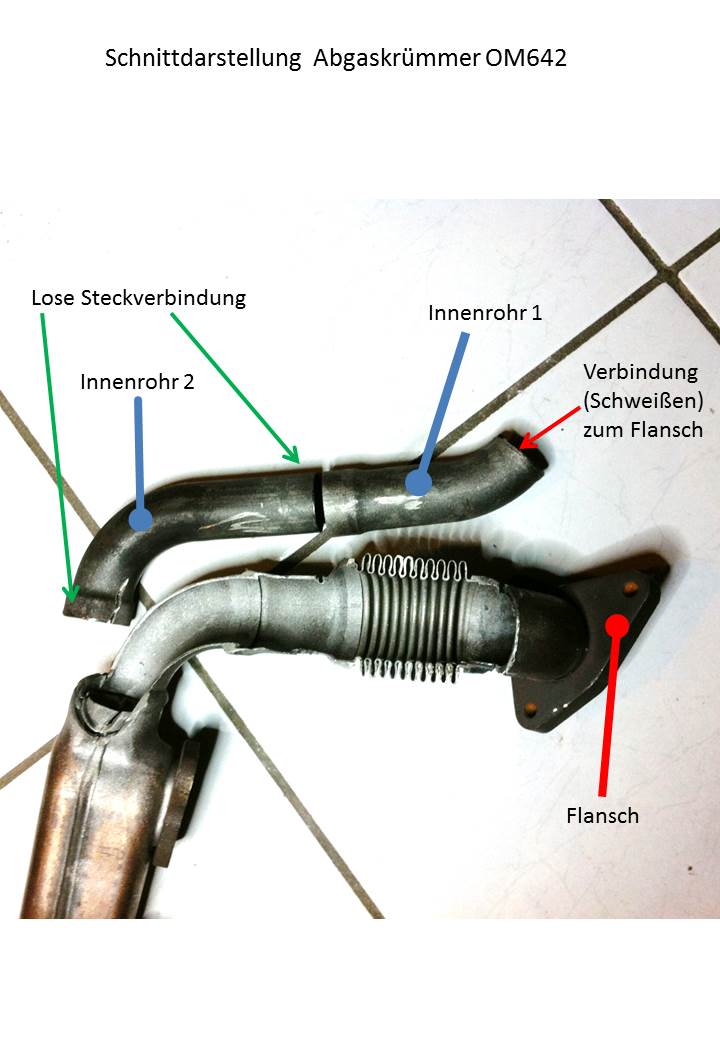

Es ist doch immer wieder erstaunlich, wie in Foren Dinge als vorteilhaft beschrieben werden, die einfach nur dummes Zeug sind! Zunächst einmal sind die Instandgesetzten Turbolader von Garrett die man bekommt meistens Schrott, weil es in Deutschland nur noch einige wenige Firmen gibt, die die Maschinen besitzen diese Turbolader zu wuchten. Welche Qualität die Stellmotoren haben ist dann auch noch so eine Sache, weil die Hella Teile nicht käuflich zu erwerben sind.
Die Abgaskrümmer brechen am segmentierten Innenrohr an der Verbindungsstelle zum Sammler des Turbos ab. Wenn das eine Fa. wieder zusammenschweißt, ist das Problem jedoch nicht beseitigt, da weiter im inneren ein erosionsartiger Zersetzungsprozess stattfindet. Wenn Mercedes diese Krümmer ein halbes Dutzend Mal ändert, hat das einen Grund. Wenn man sich meinen Link weiter vorne angeschaut hätte würde man hier nicht solche Tipps geben, die einem hohe Kosten bescheren werden. Wenn man da etwas Vernünftiges empfehlen möchte, kommt man an einem neuen Turbo oder von den wenigen Spezialfirmen nicht herum. Bei den Abgaskrümmern geht meines Wissens derzeit kein Weg an Mercedes vorbei. Hier sollte man sich dann aber zusichern lassen, dass die erworbenen dem letzten Revisionsstand entsprechen (Lasercode auf dem Bauteil).
