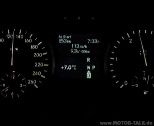

Guckst Du...war mit meinem ML320CDI EZ03/2007, Bereifung 295/40R20, ohne Hänger, km-Stand um die 8.000.
Und ich bin da nicht geschlichen......
Mit ner Durchschnittsgeschwindigkeit von 113 Km/H auf 853 Km bist Du natürlich nicht geschlichen. Das schafft man nur wenn man Langstrecken fährt vermutlich Autobahn und kein Stadtverkehr. Richtig hoch geht der Verbrauch in der Stadt. Zumindest ist das meine Erfahrung!
