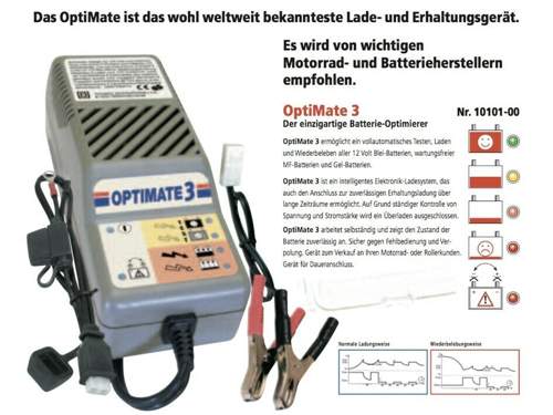

Ich habe in meiner Garage an der Decke noch ein Überbleibsel von meiner BMW (Moppi) und Gittes MX-5, da war auch so ein Festanschluß mit Schnellverschluß dran, ist aber ein anderes System, das Gerät ist ein Optimate III, das geht aber nur bis 32 Ampere, etwas schwach für meine Batterie 😁

Da gibs sogar noch was Tollers 🙂 Ctek Klick Den Power Clip
Der hält durch einen Magneten. Klick Das ist die Buchse. Klick Deckel
Was ich Übel finde, ist dieses zubehör so viel ein Ctek Ladegerät kostet !

Du ich Glaube ich stehe mit beiden Füßen aufm Schlauch, was meinst Du mit den Ösen und Klemmen?
Ich ging davon aus das mein Optimate § sei zu schwach um es zur Erhaltung der neuen Batterie zu Nutzen oder Irre ich mich? Sollte ich es doch weiter nutzen können?
Gruß Detlef

Steht dran: Kapazität bis 65 AH / Erhaltungsmodus.
Die Batterie im M hat 100 AH.
Kannst ja mal hinstellen und dranhängen.
Möglich dass das Optimate die Augen verdreht...
Stellst dich halt mit dem Feuerlöscher daneben.
LG Ro

Ja eben, das hatte ich ja auch gelesen Roland,
daher war j auch meine Angst das das Teil abraucht,
meine Motorradbatterie war ja nun etwas kleiner😁
Das Optimate 3 hatte ich gestern bereits in den Kleinanzeigenmarkt gesetzt!
Habe mich entschlossen nichts mehr zu Lagern was ich nicht mehr Nutze😁😁😁
Achtung, Erhaltungsladung bis 65 Ah,
Laden nur bis 32 Ah.
10 bis 20% mehr ist vielleicht Reservemäßig noch drin aber dann wird was abrauchen.
Wenn Du kein Motorrad mehr fährst macht es Sinn das Teil zu verkaufen Detlef.
Gruß Dieter
