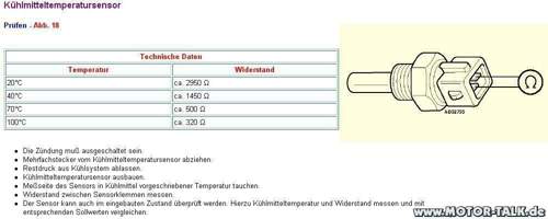

Falsch! Es gibt 2 Kühlmitteltemperaturgeber. Den 1-poligen für die Anzeige und den 2-poligen für das Steuergerät.
gruß Acki
Danke Acki, das wußt ich nicht, und habs auch nicht so erwartet. Sonst sparen die doch auch immer&überall, und jetzt mal eine "Redundanz", sicher historisch bedingt... Na so was.
Hab ich auch überlesen. Der Stg Tempsensor kann auch per Multimeter gemessen werden .. acki, hast du nicht letztens da die Werte schon gepostet ,, ?
Die hab ich auch nur von irgendwo kopiert.
Ktg-messen
Von mir 😁
Hatte da aber ncoh einen. Die Werte unterschieden sich von den beiden Grafiken leider etwas.
X10xe-ktg-sollwerte
