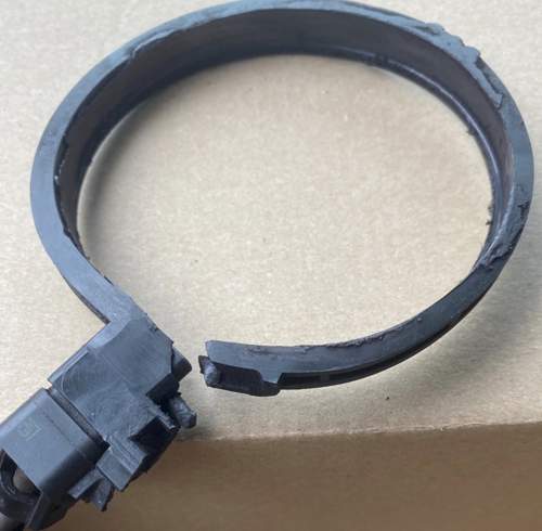

Dann sage ich mal Inkrementscheibe an der KW gebrochen für den KW Sensor.
Wenn der FOH die NW- Räder eingebaut hat, sollten die Einwandfrei sein.
@hwd63 schrieb am 30. Oktober 2022 um 11:27:07 Uhr:
Hätte man das beim Tausch der Nockenwellenräder dann nicht sehen müssen ???
Da sollte man mal das Signal der Sensoren direkt anschauen, ob das plausibel ist.

@ascommander
Nein die Inkrementscheibe sieht man nicht so.
Die ist hinter dem Schwungrad.
Pos. Nr. 10
https://www.ilcats.ru/.../?...
Genau, die sitzt um den Flansch der Kurbelwelle, bzw. sitzt der Kurbelwellensensor in dem Gehäuse.
Sieht kaputt so aus:

Dann danke ich Dir schon mal für Deinen Tipp und melde mich dazu auch zurück. Muss dann mal einen finden der nebenbei schraubt, denn langsam gehen mir meine finanziellen Mittel für das Projekt aus.
