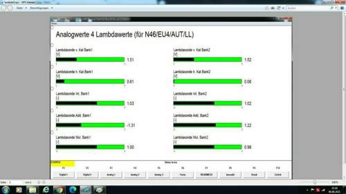

Habe mit INPA weng gespielt und bin darauf gestoßen, dass es bei den Lambdawerten zwischen Bank1 und 2 folgenden Eintrag gibt der sich völlig unterscheidet:
Lambdasonde Add. Bank1 -1.31 und bei Bank 2 +1.22
Außerdem fällt mir auf, dass beim betätigen des Gaspedals gelegentlich bei Bank2 der Wert der hinter Kat-Sonde plötzlich kurz richtig abfällt von ca. 0,76 auf unter 0,3 abfällt, das ist bei Bank1 nicht der Fall, da schwankt der Wert minimal.
Ich Frage mich nur, liegt es tatsächlich am Kat selbst oder aber liegt ein anderes Problem vor, Fehler ist ca. 100 KM nach austausch der KGE aufgetreten.
Der Wert der beiden vor Kat-Sonden verhält sich in etwa identisch.

zeig doch mal die Screenshots von INPA. Additive Korrekturen sind erstmal nicht schlimm und in gewissen Grenzen die normale Adaption des MSG auf den Motor.

bedeutet die Lambda Add Werte sind Korrekturwerte? Ist natürlich schon interessant was diese aussagen.
Anbei der INPA Ausdruck.
Die Readiness Codes die man im INPA sieht sind eigentlich für die Lambdasonden alle gesetzt, auch nach dem Löschen der Fehler. Gibt es da noch andere oder am besten ich prüfe dass nochmal, weiß nicht mehr genau ob ich diese mir tatsächlich nach dem Löschen nochmals angesehen habe. Ich habe den Eindruck dass das Problem immer Auftritt, wenn man ganz Vorsichtig aufs Gaspedal drückt, habe auch den Eindruck dass er sich dabei leicht verschluckt und auch auf Bank 2 ist dann der Lambda kurz abgefallen.
Lambdawerte Inpa
Ich hatte bei einem N53 mal den Fall, dass die MKL oft anging und nach Auslesen mit Inpa der Wert einer Nachkatsonde von einer Bank sprunghaft andere Werte hatte als die der anderen Bank. Mit einer neuen Nachkatsonde auf der Seite wo der Wert auf und abgesprungen ist, hat sich das Problem dann erledigt.

Auf dem Screenshot ist zu sehen, dass Lambdasonde Add. Bank1 und Bank2 völlig unterschiedlich sind. Bank1 geht ins minus (-1.31) und Bank2 ins Plus (1.22). Was bedeuten diese Werte?
Der Wert für die Lambdasonde Bank2 Nachkat ist nicht immer so niedrig, die springt immer mal einwenig, habe es eben so erwischt, ist meist ähnlich der von Bank1.
Wenn durch Falschluft die Bank2 ein mageres Gemisch bekommt und die Lambdaonde dies merkt und deshalb das Gemisch anfettet um wieder auf den richtigen Wert der Lambdasonde VorKat zu kommen, ist dann doch der abweichende Wert der NachKatSonde an Bank2 zu erklären oder sehe ich das falsch? Dann würde ja mehr Benzin eingespritzt.
Merkwürde wäre dann nur, weshalb der Verbrauch mit 7 - 7.5 Liter dennoch relativ niedrig ist.
Es wäre halt schön, wenn man wüßte was genau die Werte bedeuten, dann könnte man vielleicht auch den Fehler eingrenzen.
