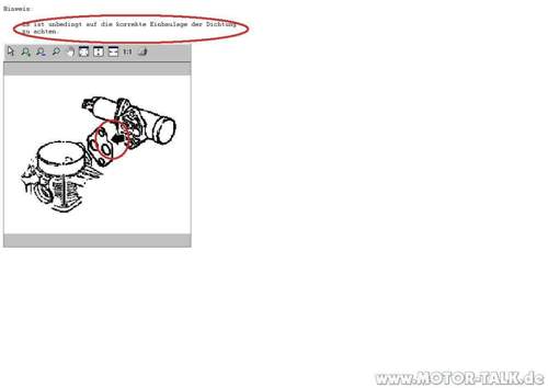

ich sehe keinen richtigen zusammenhang zwischen lmm/nws und lfr!?wobei es sicherlich nicht schadet den gelegentlich zu reinigen da die recht empfindlich sind in diesen bereich,was mich zur frage bringt welche dichtung verbaut ist:
1.eine mit einer kerbe nach innen=weg damit wegen falschluft-zieh-gefahr!!!!!
2.ohne kerbe bzw kerbe/dreieckzipfel nach außen,diese nur noch verwenden und richtig!!! herum einbauen

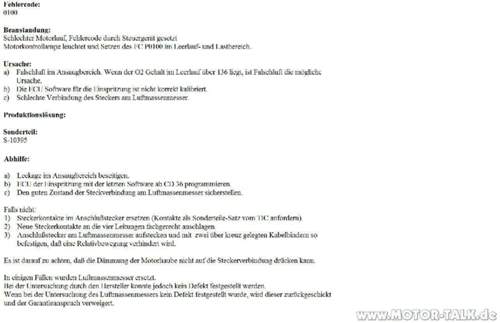

p0100 könnte ein defekter lmm sein,ich würde aber vorsichtig!!!!! die kontakte am lmm und stecker leicht freikratzen mit einen kleinen schraubendreher o.ä. und kontaktspray ran.meistens ist dort eine art steckerabrieb/"grünspan" dran der stören kann

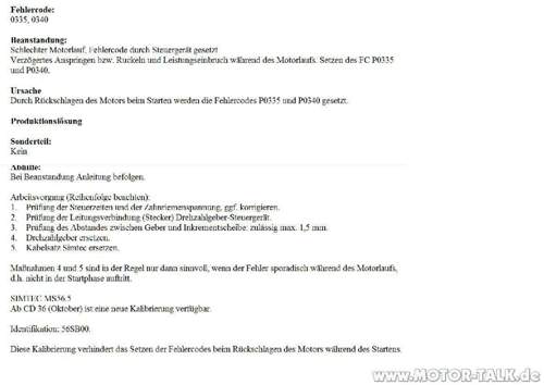

p0340 könnte ein defekter nws sein,muß aber nicht.in gaaaaanz wenigen fällen kann auch der kws der verursacher sein.ich erklärs mal mit eigenheiten des sg`s.desweiteren sollte bei solchen fällen unbedingt die zahnriemenspannung überprüft werden und ggf korrigiert werden.wenn er zu lang geworden ist kann dieser "schlagen" und "taumeln" (nenn ich jetzt mal einfach so) und die werte stimmen nicht überein und das sg meldet ein fc.
ich hab diese sachen ohne ende erlebt und behoben,in machen fällen kam eine defekte wapu zum vorscheinen wo das lager total ausgeschlagen war,aber zu hören war nix!!!
zusätzlich hab ich noch abhilfen im tis gefunden:

hier noch mal ein pic der lfr-dichtung wie sie NICHT mehr verbaut sein sollte,wegen falschluftziehen,zu erkennen an die kerbe nach innen!!!die geänderten dichtungen sind grade bzw später geht in diesen bereich ein dreieckzipfel nach außen,die dichtung richtig einsetzen,sie paßt eigentlich nur 1x!!!! die schrauben vom lfr sanft anziehen,das gewinde im gehäuse dreht schnell ab.

die lfr dichtung kann man auch ruhig wieder nehmen wenn sie noch heil ist,wichtig ist das keine kerbe nach innen sein darf,da gabs einige probleme mit und wurde dann 2x geändert.
