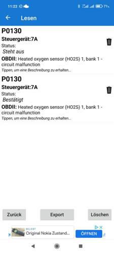

Ich wusste ja das die MKL an ist wegen der Lambdasonde , zumindest laut Fehlerspeicher.
Fehler Meldung Heizkreislauf Bank 1 .
Also hab ich am Wochenende eine neue von Bosch eingebaut . Nach Löschung des Fehlerspeichers blieb die Freude nur von kurzer Dauer. Kaum Zuhause angekommen ,brannte die MKL wieder Fröhlich vor sich hin . Also kam der selbe Fehler wieder.

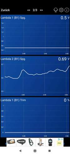

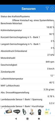

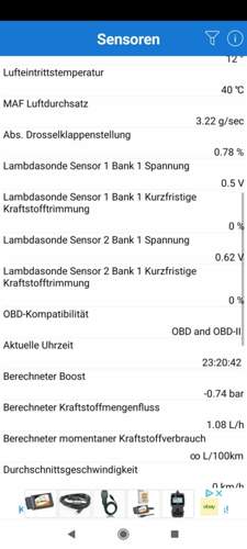

Man möge mich korrigieren falls ich Unsinn erzähle aber der MAF Durchsatz von 3,2g/s (~11,7kg/h) ist doch zu wenig, oder? Ergo zieht er entweder irgendwo Falschluft oder der Luftmassenmesser ist hin.
Aber wenn der lmm an a... Ist warum zeigt er im Fehler der Lambdasonde an?? Und warum arbeitet sie nicht..was deutlich zu sehen ist
11kg sind in der Tat etwas Mau,der zieht nebenluft! der zeigt ja kein Fehler an der Lambdasonde, sondern der zeigt nen Fehler im Regelkreis!

Moin, hab' keine Ahnung (Verbrennungskraftmaschinenlaie 😉 ) ... aber ....
"... zeigt keine Werte an ...' ?
Muss auch evtl. nicht, in Augenblick deiner Messung (aber bei Langzeit / Fahrbetrieb), da ich hier mal gelesen hatte, dass bei diesen 2-Sonden Anlagen eine Regel. und Sprung-Sonde vorhanden ist.
Wenn also die eine Sonde schöne 'Analog-Werte' liefert (siehe dein Bild), die Sprung-Sonde (unter-/oberhalb einem gewissen Messwert) nur einen 'Digitalen' (low od. high), wäre klar nur einen "Strich" dargestellt zu bekommen.
Nur bei überschreiten eines best. Levels dann den "anderen" Wert. 😕

@Neurupin26 schrieb am 8. Juni 2021 um 00:20:04 Uhr:
Ja aber warum zeigt die Sonde 1 keinen Wert an ?
0,5V ist doch nen wert! Halt nur nen schlechter 😉
