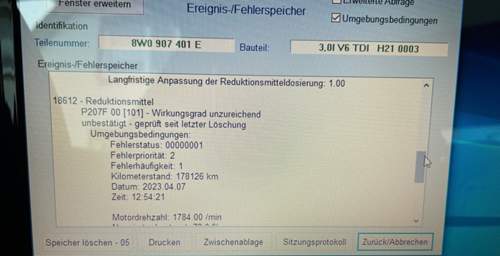

Mein Audi B9 3.0 272Ps EZ 16 macht seit mehreren Monaten immer wieder die MKL an.
Die Audi Werkstatt hier ist auch scheinbar ratlos. War am Freitag das 5.Mal dort😠
Beim 1.Mal Fehler löschen
Beim 2.Mal Diagnose und dabei das Einspritzventil gereinigt
Beim 3.Mal nochmal auslesen und Termin machen
Beim 4.Mal Diagnose und daraufhin Einspritzventil und Leitung gewechselt da es wohl geklemmt hat.
Aussage Werkstatt: jetzt wird’s wohl gehen. Naja wer es glaubt.
Jetzt am Freitag wieder hin und sie wollen wieder eine Diagnose machen. Aber eigentlich müsste es das Ventil gewesen sein. Meine Geduld hängt am seidenen Faden.
Der Fehler kann anhand der Fahrweise oder Ähnlichen nicht nachvollzogen und auch nicht herausgefordert werden. Er kommt einfach. Mal 2 Tage oder 2 Wochen später. Es geht nur die Lampe an und fährt völlig normal.
Der Fehler lässt sich immer löschen. Aber es nervt diese gelbe Lampe.
Die Reparatur hat mich 700€ gekostet und hat nix gebracht. Wo soll die Reise hingehen. Teile tauschen bis es funzt. Dann habe ich bald 2000-3000 versenkt. Das ist doch keine Art und Weise. Bin selber in der Dienstleistung tätig und kann dem Kunden auch nicht auf Verdacht mal was neues einbauen woran es am Ende nicht liegt.
Hat jemand eine Idee bzw. diesen Fehler auch gehabt?
Hier noch ein Bild vom Fehler.
Habe auch nur einen adblue Verbrauch von 4,5 Liter auf 10000km.
Dass kann doch auch nicht richtig sein

Schau mal in diesem Thread. Hier war in den allermeisten Fällen das AdBlue Steuergerät defekt aufgrund Feuchtigkeit. Sind 88 Seiten aber im Grunde war bei den meisten die Lösung neues Steuergerät mit Index D bzw. passend zu deiner AdBlue Tankgeneration kaufen, einbauen und fertig. Bin grad selber bei dem Problem und Steuergerät kommt nächste Woche.
https://www.motor-talk.de/.../...torstart-in-1000-km-t6367790.html?...
Ja danke das habe ich schon gelesen.
Aber leider du nicht diesen Beitrag.
Es ist der Tank mit Pumpe und Steuergerät, Einspritzventil und Nox hinter Kat schon neu.

Ok sorry und dass das eventuell Steuergerät mit Tank nicht zusammen passt ?
Ich hab grad selber das Problem mit dem AdBlue Fehler und erwarte kommende Woche mein bestelltes Steuergerät und hoffe das es mit dem Tank zusammen passt.
In den verlinkten Beitrag ist eine Übersicht welches Steuergerät mit welchem Tank zusammen passt. Vielleicht ist auch dein neues Steuergerät nicht nicht oder defekt ? Hast du es mal geschaut ?
Alles neu direkt bei Audi einbauen lassen. Ging ja auch eine Woche.
Die Störung einmal da, verschwindet bei dir nicht mehr richtig? Und du hattest jetzt ca 1 Jahr Ruhe gehabt in dem du ca 4.000 km gefahren bist? Wenn du zu Audi fährst können die da alle Fehler löschen oder bleibt die kein Motor Start bis Meldung danach aktiv wenn die es nicht repariert bekommen?
Die Meldung ist erst nach dem Wechsel des Tanks etc.
nach nur einer Woche.
Wenn alles neu eingebaut wurde (Tank, Stg, NoX Sensor) ist doch Gewährleistung drauf. Also zurück zu Audi! Zum NoX Sensor gibt es auch eine TPI...
