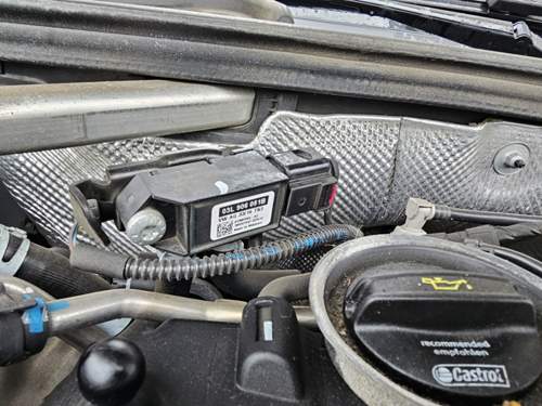

Hallo zusammen, bei meinem A4 TDI 190 PS mit knapp 84000km ist vor zwei Wochen die Motorkontrollleuchte angegangen. Soweit fuhr der Wagen normal. Auf Verdacht habe ich den DDS ersetzt. Identisches Teil von Bosch. Bin zum Händler. Er hat mit OBDApp den Fehlerspeicher ausgelesen und gelöscht. Es war tatsächlich der DDS. Das war am Freitag. Danach war die MKL aus. Heute morgen ist sie wieder angegangen. Hätte noch was anderes programmiert werden müssen oder gibt's einen zweiten DDS? Nach meinem Wissen nicht.
Hat jemand eine Idee?

bei meinem 150 PS TDI, DEUA sind 2 DDS direkt hintereinander verbaut.
VG
Differenzdrucksensoren
Bei mir ist an der Stelle nur ein DDS verbaut.
Was genau steht alles im Fehlerspeicher?
DDS sollte angelernt werden. Z.B. mit VCDS.
Manchmal ist auch die Druckleitung vom DDS zum DPF mit Ruß verstopft. Diese mit Druckluft 8 - 10 bar vom DDS Richtung DPF durchblasen.
Tipp: Im Motorraum möglichst immer original Audi Sensoren verbauen. Diese sind langlebiger und machen keine Probleme.
Gibt's im bekannten Auktionshaus neu und günstiger als beim Freundlichen vor Ort.
VG
@gibschub
sehe gerade auf deinem Foto, ein schwarzes Wellrohr mit Kabeln darin, das vor dem DDS links vorbei geht. Zu was führt dieses schwarze Wellrohr?
Evtl. doch noch ein 2. DDS? Runtergefallen?
Bei meinem verläuft dieses schwarze Wellrohr hinter dem vorderem DDS und geht dann zum 2. hinteren DDS.
VG
Der Freundliche hat sich gemeldet. Bank 1 Fehler DPF, ein bekanntes Problem mit bereits erfasster TPI seitens Audi. AdBlue Rückstände sollen verantwortlich sein. Meines Erachtens hat eher das Zwangsupdate der Motorsteuerung einen entscheidenden und negativen Einfluss. Getauscht werden muss der AGR Kühler laut TPI. Kosten ca. 1600 Euro mit keiner Kulanz. Wieso soll man dann den Wagen überhaupt noch zur Markenwerkstatt bringen. Mit dem schlechten Service bei Audi und auch diversen Problemen mit unserem Q4 überlege ich ernsthaft, keinen Audi mehr zu kaufen.

Ich habe das gleiche Problem. MKL kommt sporadisch wieder, lässt sich mit Carly aber immer wieder löschen. Differenzdrucksensoren habe ich getauscht. Hat nix gebracht, habe nun einen Termin zum AGR Kühler wechseln, AGR Ventil wechseln und Verkokungen entfernen.
Frage mich nur wie das kommt, fahre nur Langstrecke, täglich 120km Autobahn und Bundesstraße.
Km Stand 170.000
AGR Kühler wurde getauscht, seitdem ist Ruhe und ich bin 2100 Euro los
