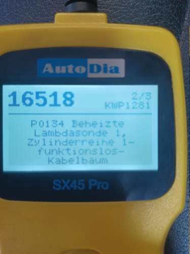

Bei meinem Audi steht jetzt die HU an, schon vor 2 Jahren hatten wir das Problem mit der Lambda. Im Motorsteuergerät werden beide Sondenheizungen (nach Kat hat er ja nicht) angezeigt. Fehlerspeicher hänge ich ran.
Habe dann in den vergangenen 2 Jahren schon 4 neue Sonden eingebaut (2 aus dem Zubehör und 2 direkt von Audi) der Fehler bleibt bzw. kommt wieder.
Ich kann ihn löschen, er kommt dann erst nach ca. 4-5x Starten zurück.
Ich habe schon die Leitungen durchgepiepst. Habe auf allen Durchgang bis auf Plus (Buchse 1). Von wo bezieht die Lambda Plus? Denn auf Buchse 1 (Plus) und 2 (Minus) habe ich Batteriespannung Masse anliegen.
Gibt es eine Sicherung für die Lambdasonde? In einigen Foren steht, dass es eine Sicherung gibt, bei anderen nicht.

Fehlerspeicher Sonde 1
Fehlerspeicher 2 Sonde 1
Fehlerspeicher Sonde 2

ASU nicht bestanden, Lambdawert zu hoch. Hatte vor geraumer Zeit und auch bei der letzen ASU Prob. mit der Lambda. (Fehlercodes: Sonde 1 Bank 1 & 2 Funktionslos, Lambdaheizung)
Habe die Lambda also vor der Prüfung erneuert (AUDI, Original Bosch Lambdasonde) und alle Leitungen durchgepiepst und Sicherungen gewechselt ohne Befund (Alle Fehler weg)

Du kannst auch mitm VCDS mal der Lamdasonde beim regeln zuschauen.. Dann siehste ob die Landaregelung überhaupt arbeitet. Du kannst das auch mit dem Oszi oder nem hochwertigen Multimeter am Sondenkabel messen.

Die Fehlereinträge deuten doch eindeutig auf die Lambdasondenheizung hin.
Die würde ich als erstes Prüfen.

Ich habe auch schon danach geschaut, bei mittlerweile 4 Sätzen Lambdasonden tauchte der Fehler auf. Relais und Sicherung habe ich ersetzt und Leitungen durchgepiepst. Alles ohne Befund bzw. Abhilfe

Welchen Widerstand haben die Lambdasondenheizungen ?
Werden diese korrekt vom Steuergerät angesteuert ?
Nicht das am Ende das Motorsteuergerät die Ursache für die Fehlereinträge ist.

Guten Abend,
Habe es gerade mit Carport versucht und wie @bandscheib71 schreibt, es geht. Laut Carport regelt die Lambdasonde die Einspritzzeit sobald ich Gas gebe. Mache Morgen nochmal eine Fahrt und lasse Carport das Diagramm aufnehmen. Was ich so auf die schnelle gesehen habe, dass bei einer Sonde, bei Last der Betriebszustand immer von EIN auf AUS hin und her springt
