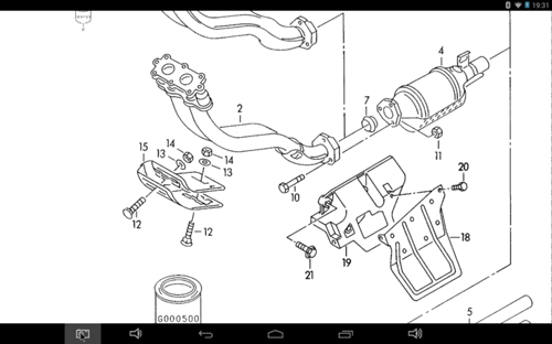

Mein 35i hört sich seitdem dem Zylinderkopfdichtung wechsel unter Last laut an egal ob der Motor Warm oder Kalt iss wenn ich ne Steile Straße Hochfahren muss hört man den Unterschied extrem.Auf gerader Strecke gehts einigermaßen läuft auch seitdem nen wenig unrund Leisutngsverlust nicht zu erkennen.Auspuffanlage komplett dicht bis Vorne kein Zischen hörbar wenn man den Auspuff zu hält.Was kann das sein?Unterdruckschlauch,Krümmer oder Ne Dichtung??

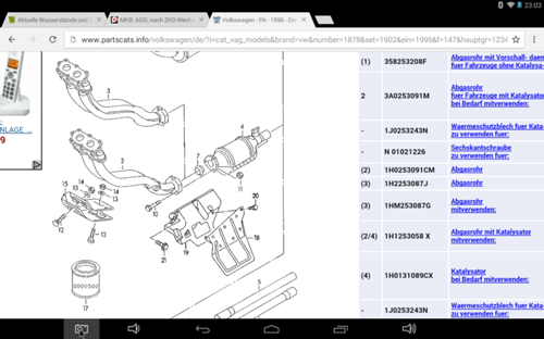

Also laut etka ist es die .
533253115C
Als tipp in den FAQ sonstiges gibt es nen Teilekatalog da kannste dir die Teilenummer raussuchen.

Die die du meinst ist doch Hosenrohr Kat und nicht Hosenrohr zum Krümmer oder?
Teil Nr. 7, der Doppelkonus zwischen Hosenrohr und Kat, so habe ich's verstanden.
Screenshot-2015-01-13-23-03-05
Ich glaub das hatte der Te verdreht mit seinem satz auf der seite davor hatte ich ihn nämlich gefragt ob er die Dichtung zwischen Krümmer und Hosenrohr meint .

@VR6-Matze schrieb am 14. Januar 2015 um 10:38:02 Uhr:
Wenn er die Dichtung zwischen Hosenrohr und Kat macht, dann benötigt er auch neue Kupfermuttern !!!
Teilenummer bitte !
11 --- N 0221464 --- Sechskantmutter,selbstsichernd --- M8 --- 3
Screenshot-2015-01-14-19-31-52
