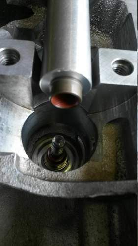

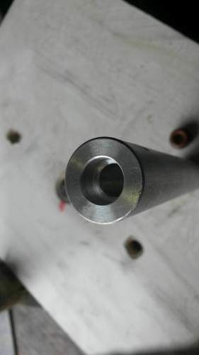

@PKGeorge schrieb am 29. Juni 2018 um 14:6:25 Uhr:
Bei der Montage der VSD schlag ich die immer mit dem Hammer auf.
Wenn Du das beim VR6 machst, kannst Du genauso gut alle VSD weglassen. Ich weiß nicht wie das beim ADZ ist, aber beim VR6 werden die Dichtlippen dadurch komplett vom Ventilschaft weggedrückt und sind kpl. wirkungslos!
Die Ventilführung und die VSD sehen beim ADZ ähnlich aus, nicht dass da...
mfg
Dafür gibt es doch so ein Aufdrückwerkzeug. Das ist wirklich nur zum drücken, nicht zum hämmern
so siehts aus! Wird mit dem Handballen - plopp - bis zum ersten Rasten aufgedrückt.
So sieht ein selbstgebasteltes aus 😎
Ooh man,man benutzt dazu keinen 5 kg Hammer und eine Langnuss die auch nur den Metallrand umschliest. Dann wird ganz leicht geklöppelt,um zu merken ob er sitzt. Ich mache das schon seit 20 Jahren und da ist alles töfte.
Auch wenn ich hier lese bissl Spiel. Die 4 Zylinder haben das sehr selten,zweitens wenn die VSD's neu sind, umschließen die auch ein Ventil was minimal Spiel hat.
Auch die Wandungen am 4 Zylinder haben oft noch den Hohnschlief zu sehen. Wenn man das selber machen kann, lohnt es immer,ansonsten schwierig und nicht günstig.

@Wester schrieb am 11. Juli 2018 um 23:49:55 Uhr:
Moin Wester. Das hat ja auch keiner angezweifelt, oder hast Du an dem besprochenen Wagen die VSD gewechselt?
Mfg
@kawastaudt schrieb am 11. Juli 2018 um 22:52:00 Uhr:
Das könnte man für die Vierzylinder ebenfalls so stehen lassen...
Auch ein ein wenig vorsichtiges klopfen nicht schaden dürfte.
