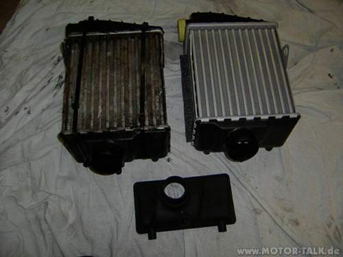

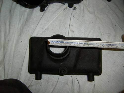

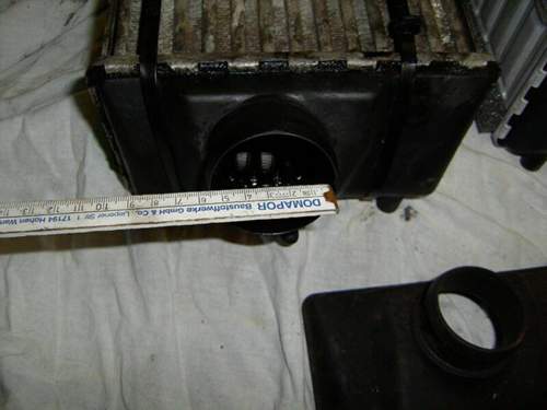

Sodele,
der Drops ist gelutscht und habe dieverse Bilder gemacht.
Bild 1 zeigt den verbauten, neuen und den Original Deckel vom LLK. Der obere durchlass ist vom verbauten und neuen gleich und das wusste ich nicht.
Bild 4 zeigt den unteren durchlass des verbauten und neuen LLK. Der von mir rausgesuchte LLK war schon richtig, war aber vom G60 Bj.89 und ist eh nicht mehr lieferbar.
Wie Ursel schon richtig schrieb passte der LLK vom G60 jüngeren baujahrs mit dem Adapterschlauch, natürlich war die schelle nicht dabei, 😠
Im bild 9 kann man noch die Karosseriemuttern erkennen an dem der bügel für die original Ladedruckrohre befestigt war. Die obere halterung der jetzigen rohre wurden schmerzbefreit abgeschnitten, warum auch immer. Die untere halterung der Ladedruckrohre ist doch gegeben und befestigt, konnte das in der grube besser sehen.
Die Motorlager scheinen am ende zu sein, er hebt sich vorne und hinter rechts raus, die linke halterung bleibt hingegen stabil.
Ich denke schon das durch das ewige anheben des motors die untere halterung der ladedruckrohre zum drehpunkt wird und den unteren ladedruckdeckel einseitig belasten könnte. Es ist nur eine vermutung, zumindest werden die Motorlager erneuert.
