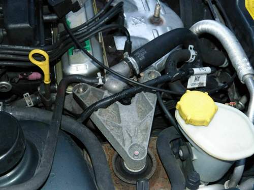

Hallo zusammen, ich habe nun ja hier schon viele Anleitungen gelesen um die Ventile einzustellen.
Das alles ist mir nun klar wie ich einzustellen habe.

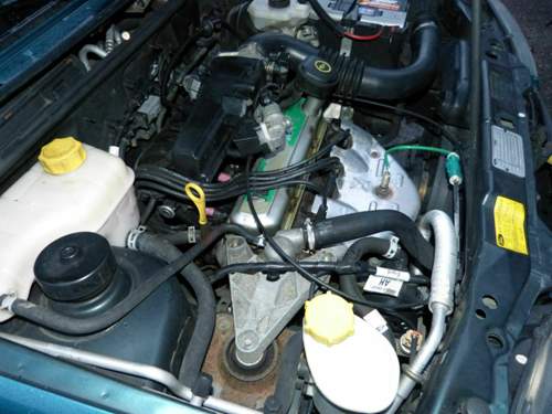

Ich habe ein kleines Verständigungs Problem wenn es heist an der Riemenscheibe die Kurbelwelle weiter zu drehen.
Ich habe die Gia Ausstattung mit Klima, und da ist ja kaum Platz im Motorraum.
Wie drehe ich nun am besten die Kurbelwelle?
Gruß Wolfgang

Wer dreht denn da an der Kurbelwelle , wohl keiner , also 3. Gang rein und den Wagen einfach nach vorne ziehen , ist der selbe Effekt , habe ich schon in den 80ern so gemacht, an der KW habe ich nie gedreht :rolleyes:
Das funktioniert genau? In einigen Anleitungen wird halt davon geschrieben an der Riemenscheibe die Kurbelwelle zu drehen.
Wieviel Platz brauche ich da ? Der Platz vor meiner Garage ist abschüssig.
Das funktioniert exakt , habs am Fiesta MK 1 gemacht , am MK 2 , MK 3 , Mk 4 , und an meinem Oldie klappt es auch , dann mußt Du den Hobel halt auf einer geraden Fläche abstellen, im Übrigen jetzt im Winter , bei Nässe und Kälte ist ehe eine Kackzeit das Ventilspiel einzustellen, sowas macht man im Sommer / herbst . 3. Gang und den Wagen am Schlossträger ruckelnd ziehen , dann sieht man schön wie sich die Kipphebelwell dreht, brauche da gerade mal 2 m für

Ventile einstellen: Bei meinem Fiesta GFJ 1,3i - OHNE Klimaanlage! - habe ich die Ventile eingestellt, indem ich den Motor mit einem Ringschlüssel (17er oder 19er?...) an der Kurbelwellenscheibe gedreht habe. Mit dieser Methode konnte ich die Stellungen der Kipphebel (Überschneidung!) aus nächster Nähe beobachten und mithin sehr präzise arbeiten.
Bei einem Motor mit Klimaanlage hingegen ist es in der Tat nicht möglich, an die Riemenscheibe zu gelangen, um den Motor zu drehen, da dort Alles verbaut ist. Alleine z.B. auch das Wechseln des Keilrippenriemens ist eine Tortur.
Anstelledessen kannst Du dann die oben beschriebene Methode (3. Gang einlegen und Auto ein stückweit nach vorne ziehen) anwenden.

Das Ventilspiel - einstellen ist an dem Motor Sowas von einfach..das würde ich nicht aufschieben..meiner lief auch relativ leise im Vergleich zu anderen ..War aber trotzdem deutlich verstellt an allen Ventilen... und zum Drehen des Motors: vorne links das fahrzeug mit dem Wagenheber anheben, 4-Gang rein und dann kannst du mit dem Vorderrad schön den Motor durchdrehen
