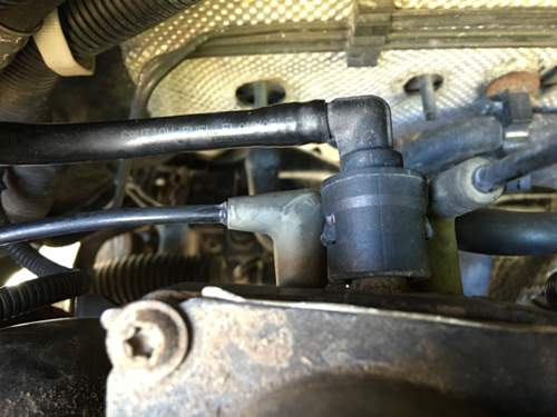

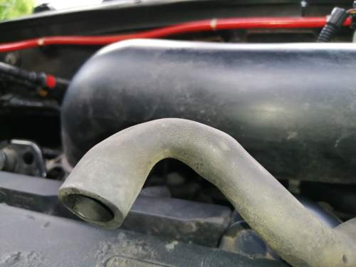

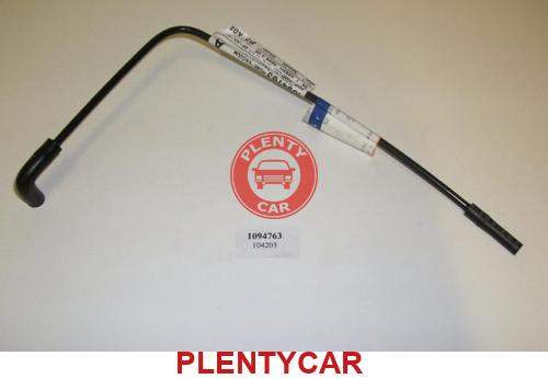

Ich hab mir mal eben den berühmten Unterdruckschlauch angeschaut. An sich schaut der ok aus bis auf die Biegung unten. Die sieht gequetscht (?) aus. Siehe Anhang. Edit: Scheint laut Produktbildern normal zu sein.

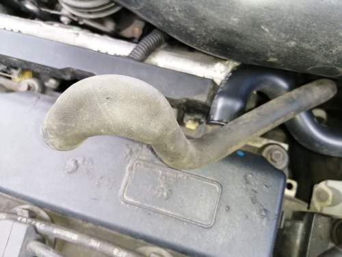

Der Schlauch im Bild 3 ist komplett porös, den sollte man wechseln, das kann dein Problem sein.
Bei deinem 2,0l trifft das mit dem Geschwindigkeitssensor nicht zu (das was ich meine), einmal ist keinmal, der wird es bei dir nicht sein. Der erstgenannte wäre allerdings der richtige für deinen.
Das wär ja fast zu einfach. Mir unerklärlich warum das dann hauptsächlich nur beim Bremsen passiert. Dann wird der Mal bestellt.

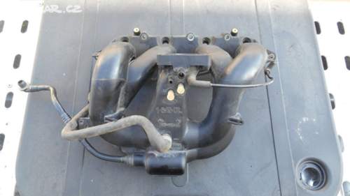

Auf der Rückseite von der Ansaugbruecke sind zwei gelbe Stopfer.
Kontrollieren,ob die noch draufstecken.
Und Bremsenreiniger die Ansaugbruecke im Leerlauf einsprühen,um Falschluft zu erkennen.
Ansaugbruecke ZETEC E 1.8/2.0
Stopfen rot markiert

So, Schlauch und Geschwindigkeitssensor getauscht, kein Erfolg. Tut aber nicht weh, waren ja beide Teile angeschlagen.

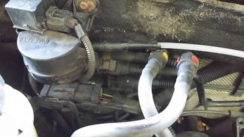

Tankventil ( EVAP ) sitzt an der Spritzwand Beifahrerseite.
Der dicke Schlauch geht zur Ansaugbruecke.

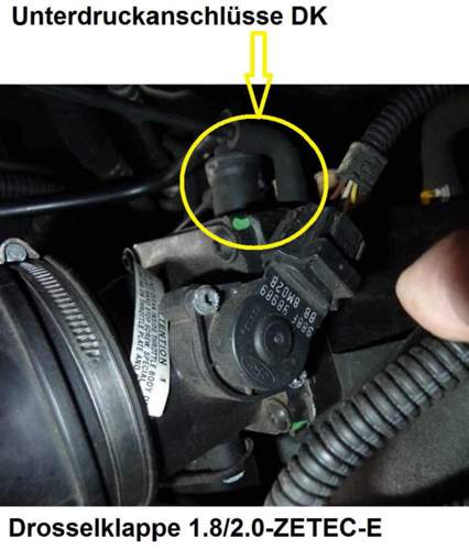

Unterdruckschläuche Drosselklappe 1
Tankventil EVAP
Genauso die kleinen Unterdruckleitungen zur DK checken.
Eine geht zum Tankventil und eine zum Benzindruckregler an der Einspritzleiste.
Anschluss Benzindruckregler + Tankventil
Leitung schmal zum Tankventil
Anschluss schmale Leitung am Tankventil

Schlauch LMM/DK:
Sieht optisch noch gut aus. Risse finde ich auf Anhieb keine.

Leitungen:
Scheinen alle in Ordnung zu sein. Teilweise habe ich die bereits getauscht, da 2 davon vor längerer Zeit schon bröselig waren und das der erste Versuch war das Problem zu beseitigen.
