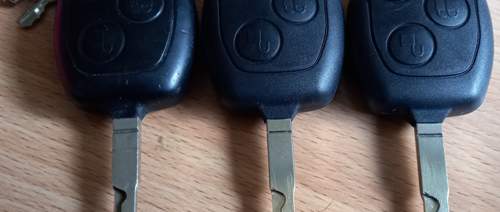

So, wie versprochen, leider nur vom Handy.
Kurzfassung:
War dann doch teurer als gedacht.
ICH habe mich dazu entschieden das Programmieren der Schlüssel einen Schlüsseldienst machen zu lassen.Theoretisch wäre ich sicherlich für 25€ zur Miete an die Hardware gekommen, hatte aber keine Zeit und Lust da wieder so ein Projekt zu starten.
1. AMAZON 2 komplette Schlüssel mit Bart und BEIDEN Transpondern gekauft: 2× 18,90€ 37,80
2. Schlüssel fräsen 2x20€
3. Programmieren lassen Schlüsseldienst MIT RECHNUNG! 2x40€
Gesamt 157,80€ plus Spesen.
( FORD selbst, wollte nach mehrmaliger Informationseinholung 420€ für diese Ware und Dienstleitung in Rechnung stellen, OHNE den Lohn für die Programmierung des dritten Schlüssels also meinem der beim Fahrzeug dabei war! Wobei man das selber machen kann, WENN man einen Transponderschlüssel besitzt! Sobald zwei Schlüssel angelernt sind, kann man selbst nochmal 2 manuell hinzufügen. )
THEORETISCH, hätte ich beim Schlüsseldienst auch 30€ sparen können, und den anderen selbst über das Zündschloss anlernen können ...
Also, Letztendlich, wenn man nicht so faul wie ich ist, hätte man sicherlich mit dem Brecheisen, WENN man das Equipment auftreibt, womit man die Schlüssel anlernt Handheld oder Laptop / Software / Transponderlesegerät, für 80€ Grundpreis + ne Currywurst zwei neue Schlüssel angelernt ...

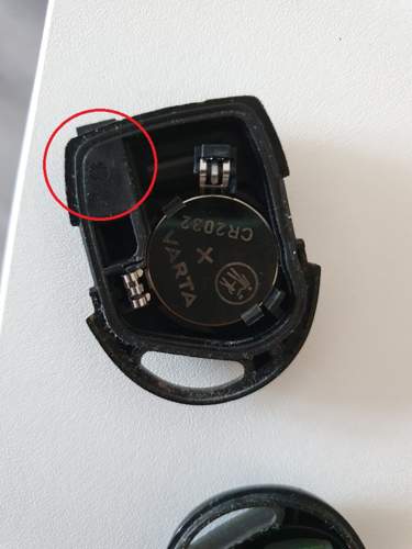

@rabe2701 schrieb am 10. Januar 2023 um 09:45:57 Uhr:
Am besten funktioniert das codieren der Wegfahrsperre mit Forscan, sollte es auch damit fehlschlagen besorge dir Transponder 4D63 40 Bit, es ist möglich das du jetzt 80 Bit hast.
Sind in den neuen denn die Transponder schon drin?
Für dich nochmal im Detail. Sowohl "meiner" wie auch die beiden zugekauften Transponder waren 80 Bit. Kein Glasröhrchen. Zentralverriegelungs Transponder auf Platine mit den Druckknöpfen ... Wegfahrsperre in dem kleinen Keil, eingesteckt im Schlüsselkorpus ...
Meine Frau wurde schon entsprechend instruiert, sollte die den Bart des Schlüssels abreißen und ihren Transponder verlieren, weil der Schlüssel an irgendwelchem Müll in ihrer Tasche hängen bleibt, dann werde ich die Tasche im Auto auskippen und ihr ne Lampe geben 😁 😁 😁
