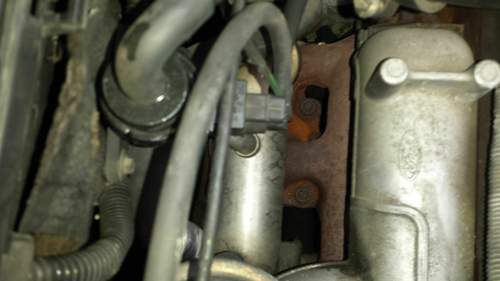

Mein Focus Mk01 1,8 tddi hat leider keine HU bekommen.
Flexrohr gebrochen.
Kat sitzt davor und ich finde unmöglich das Flexrohr zu tauschen ohne das ganze Hosenrohr inklusive kat auszubauen.
Hat da jemand schon mal Erfahrungen gemacht?
Wie komme ich an die Schrauben am Turbo dran?
Muss der Ansaug raus?
KBA 8566 378

der Kat ist oben mit 4 Schrauben bzw. Muttern fest gemacht, unten mit einer Schraube (am Motorblock) und mit 2 Muttern am Übergang zum Auspuff, raus bekommt man ihn über die Achse (nach hinten rausziehen) ... der Ausbau ist eigentlich nicht schwierig
wie es schon gesagt wurde dann einfach ein neues Flexrohr einschweißen (lassen)

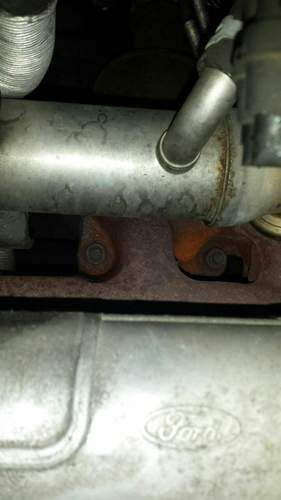

Ok, Mein Problem ist dass ich nicht an die 4 oberen Muttern ran komme. Gibt es da einen Tipp von euch?
Du hast sie gefunden? Mit einer langen Verlängerung aus dem Ratschenkasten sollte das kein Problem sein
Nein. Von unten kann ich nur 2 sehen aber keine Chance sie von unten zu lösen.
Von oben sehe ich die 4 S Schrauben nicht. Was muss ich alles abmontieren um an die 4 Schrauben zu kommen?
Verstehe ich nicht, da kommt man doch von unten mit Verlängerungen dran 😕
Ich hatte mal einen 2000 TDDI, da waren zwei Schrauben von oben montiert. Keine Ahnung, ob das so Serie war. Ich meine 2 Schrauben von den Vier am Krümmer.
Schau dir mal das Bild oben an.
Das sind 4 Muttern die ich von oben lösen muss.
Diese 4 Stehbolzen sind normal oben im Krümmer, nicht umgekehrt.

Bei mir sind aber die Muttern von oben.... Denke der Ansaugkrümmer muss auch weg.... sonst komm ich da nicht dran....

Und, der Ansaugkrümmer muss auf keinen Fall raus 😁
Mein Gott, oben 4 Schrauben oder Muttern an, unten 2 Schrauben, dann hat man den Kat mitsamt Flexrohr in der Hand. Neues Flexrohr anpassen, einschweißen, einbauen, und gut ist es !
Das ist selbst für die letzte Hinterhofwerkstatt kein Problem.🙂
