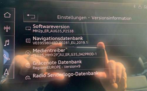

@Jake1865 kannst du uns bitte deinen Software Stand durchgeben. Der letzte mit bekannte ist 2018 35. Danke
@mandioni schrieb am 25. Juni 2019 um 13:41:52 Uhr:
Wo kann ich die Ablesen? Bei mir stehen bei den Softwareversionen ganz andere Nummern.
Gruß Jake
Siehe Foto. Oberste Zeile
ist bei mir exakt dieselbe.
Nur die Navi Version ist bei mir .4
Gruß Jake

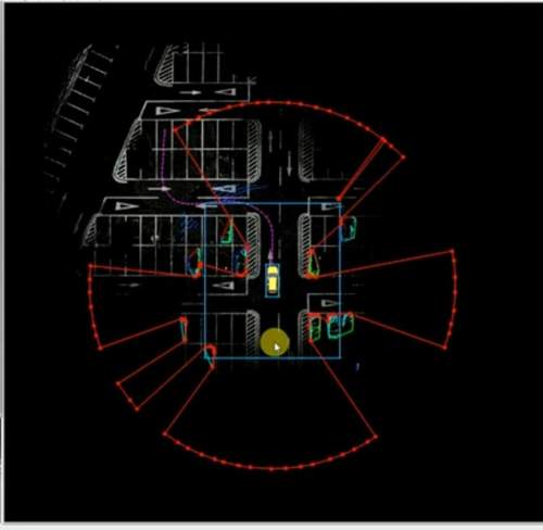

Grundsätzlich können Laserscanner problemlos Fahrbahnmarkierungen erkennen. Im Anhang siehst Du ein Beispiel, womit ich tagtäglich zu tun habe.
Der Ibeo Scala Laserscanner wird sogar als Referenz Sensor für Spurmarkierung verwendet. Das Ergebnis wird für die Validierung der Kameraalgorithmen verwendet.
Der Laserscanner erstellt eine Art Drahtmodell der Umgebung vor dem Auto. Er sieht 4 Ebenen parallel zur Strasse mit einem Öffnungswinkel von 145 Grad und bis zu etwa 80 Metern Entfernung. Er kann Objekte wie Autos, Radfahrer, Personen und Strukturen wie Wände und Leitplanken erkennen und auch klassifizieren.
Das Steuergerät des Laserscanner selbst kann das alles nur rudimentär, deshalb liefert es nur die Punktwolke für das zentrale Steuergerät, das dann den Freiraum ermittelt.
Lidar Fahrbahnmarkierungen
Interessant! Das ging aus der Beschreibung des Sensors nicht hervor. Um so verwunderlicher, dass Audi den bei allen Modellen gestrichen hat und alleine auf die Kamera vertraut.
Laut Beschreibung des ScaLa Sensors kann mann sowohl Punktwolken als auch klassifizierte Objekte bekommen. Letzteres in der Tat wohl nur sehr rudimentär, da die Rechenleistung ja eher beschränkt ist. Die GPUs im zFAS können das sicherlich deutlich besser erledigen.

@egn schrieb am 25. Juni 2019 um 20:34:28 Uhr:
Es mag ja sein, dass der ScaLa Scanner Spurmarkierungen prinzipiell erkennen kann. Beim e-tron ist das aber sehr unwahrscheinlich. Aufgrund der extrem niedrigen Position über der Strasse (ca. 30cm) sieht er diese nur aus einem sehr flachen Blickwinkel. Und da er nur 4 horizontale Scanebenen hat, werden die sicher nicht auf die Strasse gerichtet sein sondern eher über die Strasse hinweg gehen, um aufragende Objekte wie Fahrzeuge und Personen zu erkennen. Außerdem führen bei der Positionierung bereits kleine Änderungen im Neigungswinkel des Sensors zur Strasse durch Schwankungen der Karosserie zu erheblichen Messfehlern bei Fahrbahnmarkierungen. Beim e-tron ist wohl ausschließlich die Frontkamera zur Erkennung der Fahrbahnmarkierungen zuständig.
Gute Fahrt vom Spurhalter
@Spurhalter schrieb am 25. Juni 2019 um 21:39:57 Uhr:
Damit der Lidar die Fahrbahnmarkierungen sieht müsste er auch auf die Fahrbahn ausgerichtet werden. Damit würde man dann aber wiederum wegen nur 4 Ebenen keine Objekte auf der Fahrbahn mehr erkennen. Deshalb wird der Lidar in Serienfahrzeugen auch nicht zur Spurerkennung benutzt.
Der Fokus von Audi mit Lidar liegt auf der genauen Erkennung des Freiraumes. Für die Spuren gibt es die Kamera. Und wenn diese nicht die benötigten Informationen liefern kann, schaltet sich das System ab, und der Fahrer muss übernehmen.
