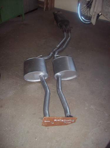

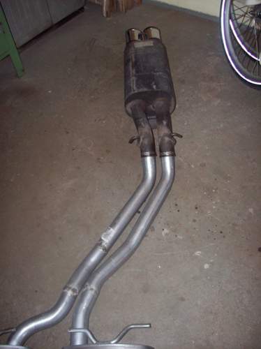

Ich bin auf der Suchen nach 2 Mittelschalldämpfer (MSD) Omega-A 3000.
Die Teile-Nr. Lautet:
90 323 471 Katalog-Nr. 8 52 000
90 323 470 Katalog-Nr. 8 52 001

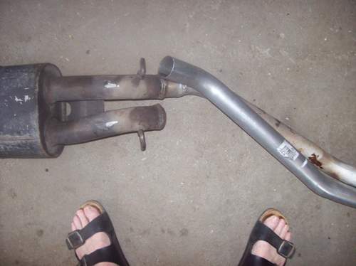

Ich hatte mir 2 Stück schicken lassen, aber die Rohrverlegung zum Nachschalldämpfer (NSD) passte nicht. Vom Katalysator zu den MSD passte. Der Ausgang zum NSD wäre unter der Reserveradmulde gewesen. Auch die Firmen die Schalldämpfer anbieten haben laut deren Aussage nur für Caravan, und die würden nicht für die Limousine passen. Jetzt bin ich mir aber nicht sicher, da ich denke dass die MSD vom Caravan und Limousine identisch sein sollten. Wer kann mir bei diesem Thema weiter helfen?

Hallo Reinhard,
die Dämpfer samt Aufhängung und die Rohre von den Kats werden sicher gleich sein.
Die Rohre zu den ESDs dann wahrscheinlich nicht.

Hallöchen,
Cisport hat da Recht. Ich kann da nur von meinem Omega berichten. Hatte eine super Abgasanlage vom Autoverwerter aus Berlin ergattert. Beschriftet mit Caravan, war aber Limousine. Erst nach Abbau der alten bemerkt. Alles war gleich, bis auf den Anschluss zum NSD. Hier stimmte der Winkel nicht mehr. Aus einem alten Abgasrohr wurden Winkelstücke angefertigt und eingeschweißt.

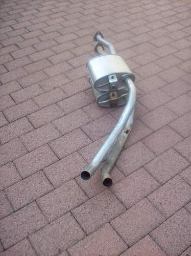

Moin,
zumindest beim B weiß ich es zu 100%, dass es bei Caravan und Limo unterschiedlich ist. Sowohl die MSD als auch ESD sind nicht identisch, zumindest was die Anschlussrohre betrifft. Kat zu MSD ja, dahinter unterschiedlich. Glaub ESD hängt bei der Limo grade und beim Caravan schräg. Dort auch sind die Endrohre schräg angesetzt. Was ich jetzt nicht ganz weiß, ob sich vom A zum B an der Karosse an den Stellen was massiv geändert hat... würde ich eher verneinen.

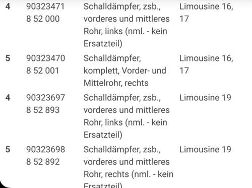

Reinhard,
Welche Zahlen stehen in deiner Zulassung unter Typ ,z B. 16 oder 17 oder 19 .
Bei mir gibt es noch eine andere Teilenummer
Für die MSD ,je nach 16,17 oder 19.
Ich denke die Zahlen könnten bedeuten,
GL, GLS oder Sport ?
Bei einer 19 wäre
es ein MSD 90323697 und 90323698!
Bei einer 16 in der Zulassung wären es die von Dir genannten Ersatzteilnummern!

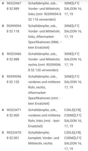

Rosi ich kann die Teilnummern 852893 und 852892 nirgends finden. Zu welchem Fahrzeug gehören die?
Reinhard,
alles Opel OMEGA-A (1987 - 1993)
mit den Motoren
Bild 1,C30se[lf2]
Bild 2,30ne[lf1], c30le[lf8], c30ne[lf1]
Die Teilenummern von Dir,
stehen unter den 90...... er Teilenummern
90323697
8 52 893
Schalldämpfer, zsb., vorderes und mittleres Rohr, links (nml. - kein Ersatzteil)
Limousine 19
90323698
8 52 892
Schalldämpfer, zsb., vorderes und mittleres Rohr, rechts (nml. - kein Ersatzteil)
Limousine 19
