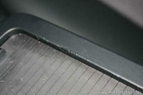

habe gestern entdeckt, dass sich die Gummierung an der Mittelkonsole im Bereich des Schiebefaches ohne mechanische Einwirkung ablöst (siehe Bild). Es ist nur eine Frage der Zeit, wann sich dies weiter ablöst und ziemlich hässlich aussieht.
Bin eigentlich etwas verärgert darüber, denn ich behandle mein Auto auch im Innenraum sehr pfleglich.
Wer hat ähnliche Erfahrungen gemacht?
Wie gehe ich gegenüber MB weiter vor?

da lag bestimmt ein spitzer gegenstand, wie z.B. Schlüssel etc. .
Hast du eine Frau, die deinen Wagen benutzt ? Frag die mal, vielleicht hat die da was hingelegt, was da den Schaden angerichtet hast.
In den 3 Jahren kann da schon einiges gelegen haben, ich kenne das, ich benutze diese Stelle auch gelegentlich als Ablagefach.
Bei MB wirst du höchstwahrscheinlich keine Unterstützung bekommen, die werden dir den Schaden genau so, wie ich begründen.
Ich hatte mal einen W203 als Schaltwagen, als der die 200.000 er Marke überschritt löste sich das Gummi am Schaltknauf, und unter dem Schwarzen Gummi lag weißer Polsterungsstoff. Ich habe mich vorerst mit schwarzem Silikon geholfen.
Du kannst entweder auch "pfuschen" oder dir (höchstwahrscheinlich) aus eigener Tasche einen neues Teil kaufen.

Ich hab das Ding 1x in der Garantiezeit gewechselt bekommen - ist leider wirklich extrem empfindlich (und ich vermute deshalb hat's meine Werkstatt getauscht). Bei mir ist auch das "Rollo" für den Getränkehalter schon total abgenutzt - wurde in diesem Zug allerdings nicht getauscht.
Also das könnte eine gute Nachricht am Rande sein - ich vermute die Mittelkonsole ist SEHR modular aufgebaut - und das hier gezeigte Teil wird meiner Meinung nach das günstigste sein :-)

Habe nach einem Jahr das gleiche Problem, nur noch viel großflächiger. Das Problem ist beim Freundlichen bekannt und mittlerweile habe ich auch die Zusage, dass der Rahmen beim Service A auf Gewährleistung getauscht wird. Ob eine selbstverursachte Beschädigung der Grund für das Ablösen des Softlackes ist kann ich nicht sagen, aber meiner Meinung nach gehören an einer Ablage- oder Kontaktfläche eben etwas widerstandsfähigere Materialien verbaut.

War gestern beim Freundlichen. Es wurden Fotos gemacht und an Mercedes-Benz geschickt. Werde nächste Woche wieder Bescheid bekommen und dann hier nachberichten.
Gruß GEHA
Hallo C-Klasse-Fahrer,
bezüglich des Ablösens der Gumierung an der Mittelkonsole hat Mercedes jeglichge Kostenübernahme abgelehnt.
Meine Werkstatt hat mir erklärt, dass die Abdeckung 20.-€ und das Einauen 60.-€ kostet und sie haben mir das Angebot gemacht, sich an den Kosten zur Hälfte zu beteiligen. Ist ein aus meiner Sicht fairer Zug.
Deshalb werde ich mir für 40.-€ so eine neue Abdeckung einbauen lassen.
Gruß GEHA
Also 60 Euro für den Einbau ist schon frech. Das Teil kann jeder innerhalb von 5 Minuten selbst wechseln, dafür wird 1 Schraube rausgedreht und dann die Abdeckung ausgeklippst. Das dürften auch leute hinbekommen die Technisch nicht so versiert sind. Die Schraube ist in dem kleinen Fach wo der Gummieinsatz drin ist, einfach das Gummieinsatz raus und Schraube raus, danach Abdeckung von den Seiten her mit etwas Kraft ausklippsen.

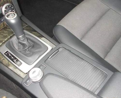

Die Abdeckung um den Rollo hat die Nummer
A 204 680 01 07 bzw. A 204 680 03 07 (bei Ausstattung Cupholder)
Gibts in mandelbeige, flanellgrau, alpacagrau, buckskin und schwarz matt.
Der Rollo hat die Nummer
A 204 680 76 07
*Angaben ohne Gewähr*
