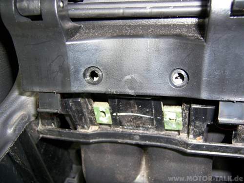

Hätte hierzu eine Frage.
Die Laschen des Deckels der Ablage in der Mittelkonsole sind nicht mit Schlitzschrauben, sondern mit Torx festgeschraubt. Wenn ich diese Schrauben entferne, bekomme ich den Deckel nicht runter. Möchte keine Gewalt anwenden. Gibt es da einen Trick ???? Vermutlich bin ich vielleicht einfach zu doof ???

zur Vervollständigung und als Ergänzung bei diesem alten Beitrag auch für diejenigen, die die Suchfunktion nutzen anhängend nochmal Bilder dazu.
Dort kann man die Hakennasen an den Laschen auf Bild1 sehen. Bild 2 zeigt die Nase seitlich. Zum Ausbau ist etwas sanfte Gewalt notwendig. Sofern man auf einer Seite anfängt und die Nase durch den Schlitz in der großen Ablagebox etwas zurückdrückt anschließend auf der Seite oben zwischen Armlehne und Mittelkonsole etwas dazwischen schieben, damit diese Nase nicht wieder einhakt wenn man die andere Seite löst.
