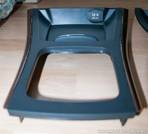

So, nun ein kurzes Update:
Heute kam meine Schalthebelblende vom MBGTC. Leider hatte sie (wie schon befürchtet) nicht die Vorbereitung für die außen liegende Steckdose. Interessant ist dabei übrigens, dass man das an den Coderegeln des Teils nicht herauslesen kann... Aber das nur am Rande...
Mit außenliegender Steckdose ist gemeint, dass die 12V Dose nicht (wie vor MOPF) im Ablagefach vor dem Schalthebel untergebracht ist, sondern sich über dem Deckel befindet. (War ab MOPF oder einem ÄJ nach MOPF bis Serienende der Fall).
Die neue Anordnung hat zwei Vorteile:
1. Hat man z.B. ein Navi angeschlossen, kann der Deckel trotzdem geschlossen bleiben.
2. Das Ablagefach ist deutlich größer in dieser Ausführung.
Die gute Nachricht ist: Man kann die Blende so modifizieren, dass die Steckdose außen liegt.
Die schlechte Nachricht ist: Es ist leider nicht einfach plug and play und man braucht ein wenig handwerkliches Geschick und Mut. Außerdem ist der Umbau an den Blenden nicht 100% rückgängig zu machen. (aber wer würde das schon wollen?)
Bilder und eine etwas genauere Anleitung folgen die Tage...

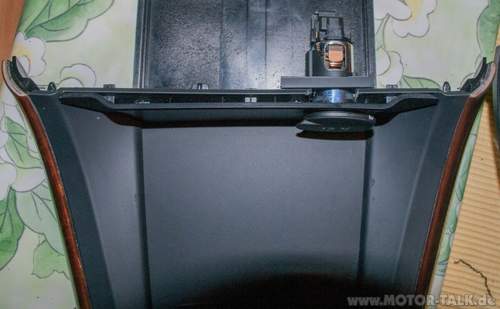

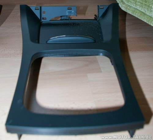

So, nun lasse ich mal Bilder sprechen:
Auf Bild 1 seht ihr den fertigen Umbau.
Bild 2 zeigt die Spenderverkleidung.
Bild 3 zeigt den Aufbau von oben
Bild 4 zeigt die Rückseite der Blende

- die Spenderblende (A 169 680 21 07 --> wenn man keine MAL hat, reicht dieses Teil... Einbauen und fertig)
Wie gehts:
Als erstes muss man die Steckdose und den Deckel aus der Spenderblende entfernen. Die Teile werden einfach nur rausgeschoben.
Als nächstes muss nun die kleine vordere Abdeckung (in Bild 3 das unterste Teil) vorsichtig ausgeclipst werden (die wird noch gebraucht).
Als nächstes muss bei der zu modifizierenden Blende auch die vordere Abdeckung entfernt werden... (Die wird nicht mehr gebraucht).
Nun muss man mit der Farbe die beiden Führungsnasen vorne anmalen und auf die umzubauende Blende ausrichten und andrücken. Das ist nötig, weil gemeinerweise die Lochbilder für Führungsnasen und Clipse zwischen beiden Blenden nicht identisch sind.
Mit dieser Markierung weiß man nun, wo man mit dem 5mm-Bohrer ein Loch bohren muss. (Bei der Verwendung eines Holzbohrers ist hier eine relativ hohe Drehzahl nötig). Die ordentliche Ausrichtung des Bohrers ist wichtig, da sonst nachher die Abeckung auf dem Deckel des Fachs schleifen könnt.
Nun müssen die unteren Clipslaschen jeweils außen noch mit dem 3mm Bohrer (oder einen guten flachen Feile) aufgeweitet werden, damit die Clipsarme der Steckdosenblende auch passen.
Wenn das geschafft ist, clipst man die Abdeckung mit dem Steckdosenloch ein und verweilt in einem kurzen Moment der Freude über das bereits geschaffte. 🙂
Nun zeichnet man das Loch auf dem dahinterliegenden Teil an und demontiert die Abdeckung wieder.
Jetzt kommt die Säge: damit sägt man so knapp aus, dass die Markierung grade so weg ist. (Das Loch nicht zu groß machen).
Als nächstes sägt man aus der Spenderblende die Steckdosenführung aus. Hier eher großzügig, damit man nachher eine gewisse Überlappung hat (Bild 3 und 4).
Jetzt steckt man mal alles zusammen (Bild 3). Somit ist die Steckerführung sauber ausgerichtet (Bild 4). Nun muss sie nur noch mit dem 2K Kleber fixiert werden.
FERTIG!
