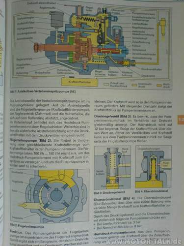

so grad kam etwas Sonne in den ganzen Regenwolken, und ich konnt mal schnell en paar Fotos knipsen.
Vllt hilfts
Wohl gemerkt, hier gehts um keine elektronisch geregelte ESP, wie zB ne VP44.
Wobei diese Grundzugeinstellungen auch manchmal noch bei diesen gemacht werden können / sollten
Dsc03952
Dsc03953
Dsc03954
Ach was solls, der Vollstädnigkeithalber und vlt hilfts in den nächsten Jahren noch jemand bei der Suche nach
ner EDC elektrischen Diesel einspritzung oder ner VP44
Dsc03956
Dsc03957
Dsc03958
