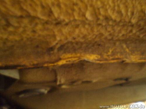

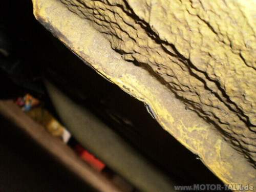

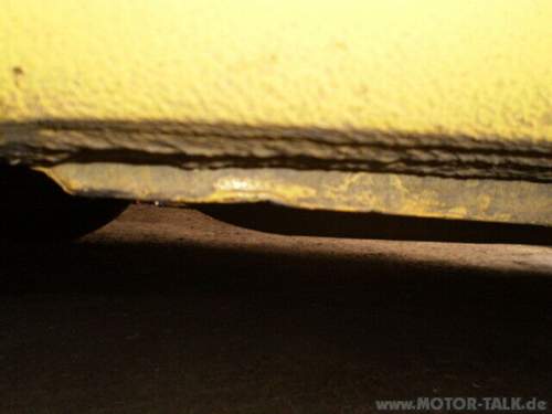

Hier ein paar Bilder:
Pa300083
Pa300089
Pa300090
Hallo nochmal,
mach das direkte Umfeld um die betroffene Stelle gründlich sauber, und bessere den Unterbodenschutz aus (gibts zum sprühen oder zum streichen). Ich persönlich würde bei der kleinen Stelle lieber zu was streichbarem greifen, da Du dann nicht großartig mit dem Sprühnebel aufpassen musst.
Mich würde immernoch interessieren, wie Du auf die Idee gekommen bist, den Wagen an der Stelle mittels so nem Wagenheber ohne jegliche Unterlage anzuheben? Ist doch irgendwo logisch, daß dort relativ hohe Kräfte wirken, und das mit so nem Heber nicht gutgehen kann. Mehrere Hinweise hier im Thread gabs ausserdem.............. 😕

So, hab jetzt mit den Ranierwagenheber das Auto hochgehoben. Diesmal habe ich ein Stück Hartholz dazwischen gelegt. Ich habe hinter dem Falz angesetzt. Vorne hatte ich keine Probleme aber hinten habe ich jetzt einen Abtruck im Unterbodenschutz. Der Schutz ist noch vollkommen vorhanden.

mach das noch 2 oder 3 mal so und du hast in 4 bis5 jahren schöne grosse rostlöcher.
im übrigen sind diese stellen die ersten wo ich hinschaue, wenn ich ein auto kaufen will.
sieht das dann so aus, ...
Hab schon viele leute weinen gesehen.
Durchgerostet? wieso? kann gar nicht sein!
ein räderwechsel in der werkstatt kostet ungefähr soviel wie dein wagenheber.
neue schweller einschweissen deutlich mehr.
auf lange sicht spart man also richtig viel geld, wenn man so "banale" sachen wie ein räderwechsel in der werkstatt machen lässt.
