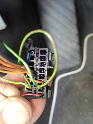

Hallo an alle.
Meine suche hat leider nichts ergeben, nun wende ich mich an euch.
Folgendes Problem ist aufgetreten
RNS-E lässt sich nicht mehr mit VCDS auslesen, nur im eingebautem zustand.
Das heißt, Radio ist eingebaut und zum auslesen wird OBD Buchse verwendet.
Wenn das Radio ausgebaut ist und ich alle PINs anschliße, kann ich das Radio auslesen codieren ...
So meine frage. Hat jemand eine Idee, wo der Fehler sein kann?
Gibt es da vielleicht eine Stelle die gerne kaputt geht?
Ich bin für jede Hilfe dankbar.
Nur zur Info.
- RNS-E ist original vom Werk mit Bose System.
- Lies sich früher auslesen
- Kabeln im Stecker sitzen gut

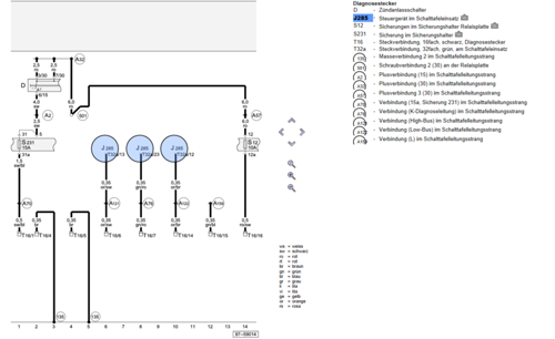

Ich habe ein Schaltplan entdeckt.
Werde dann Kabel auf Bruchstelle kontrollieren.
Es liegt in meinen Fall am Kabel.
Thema kann geschlossen werden.
Danke.
Welches jetzt?
Themenstarteram 21. Juli 2018 um 20:53
Der von RNS-E weg geht. Der wird dann mit KI verbunden. Und so wie der AvantiAvanti gesagt hat, KI ist Steuergerät dafür, ab da wird es dann abgefragt.
Da bei mir Kanal 17 gut funktioniert (also ab tacho alles gut ist) kann nur der Kabel von RNS-E bis tacho liegen.
Kann nicht den ganzen plan hochladen, aber mal ein Teil.
Unbenannt
Ich denke nicht, dass das Kabel defekt ist. Die Kommunikation über K-Lineist nur verdammt langsam und anfällig für Verbindungsabbrüche. Würd wie gesagt, ne direkte Leitung zum Diagnosestecker ziehen.
Themenstarteram 25. Juli 2018 um 17:19
Kleines update.
Ich habe heute kabel mit multi Meter geprüft. Alles gut.
Problem war das der kabel in der obd Buchse auf pin 15 angeschlossen war/ist ( L Leitung)
Ich habe eine Brücke gemacht ( L Leitung zu K Leitung ) und jetzt funktioniert alles so wie es erwünscht ist.
