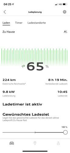

Ein weiteres Beispiel: Hier scheint irgendwie gar nix zu stimmen. Bei einer Ladeleistung von 9.8 kW sollte er etwa in 3 Stunden voll sein, nicht in 8h 19min.
Und von 04.25 Uhr sind es auch nur 6h 20min bis 10:45 Uhr.
Guck nicht in der App nach, sondern im Auto.
Nicht jedes Detail wird immer zuverlässig in die App übertragen und dort korrekt angezeigt, um es neutral auszudrücken.
