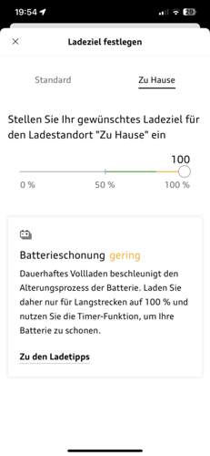

Meine Feststellung war, dass es sich ohne aktivierten Timer nicht an die Konfiguration des Ladestandorts hält. Ich kam abends zum Beispiel um 18 Uhr nach Hause und habe eingesteckt - in der Erwartung, dass das Auto bis 22:10 mit dem Laden beginnt. Leider nein, es wurde sofort losgelegt mit dem Laden.

Meine Konfiguration:
1. Ladestandort für zu Hause eingerichtet
- Ladeziel: 80%
- Zeitfenster: 22:10 - 06:45
2. Timer eingerichtet
- Periodizität: Täglich
- Abfahrt: 07:00
- Klimatisierung: Aus (im Winter dann: Ein)

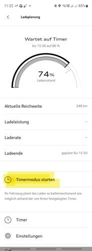

Nur für mein Verständnis. Wenn Du einen Ladetimer auf Abfahrt 07:00 Uhr eingestellt hast und Du das Auto einsteckst und es sofort zu laden anfängt, dann ist entweder das Timer-Laden im Fahrzeug nicht aktiviert oder die Menge, die er nachladen muss um bis 07:00 Uhr am nächsten Morgen fertig zu sein ist so groß, dass er sofort anfangen muss um die geforderte Menge in das Auto zu bekommen.
Ich gehe mal davon aus, dass das erstere der Fall ist. Hast Du das Timer-Laden im Fahrzeug aktiviert? (Das ist nicht das setzen des Timers, sondern man muss das Fahrzeug auch in den Timer-Modus bringen. Das geht entweder im Fahrzeug, z.B. wenn Du aussteigst wird es Dir auf dem MMI-Schirm angezeigt oder es geht über die App, auch dort wird Dir bei eingestelltem Timer die Option "Timermodus starten" angezeigt (siehe Photo)).
Timermodus aktivieren

Eingestellt habe ich ebenfalls ein Lade-Zeitfenster, standortgebunden Zuhause. Zusätzlich den Timer für die erwünschte Zeit des 80%-Ladestandes.
Was meiner Meinung nach gut funktioniert hat, ist während dem Aussteigen (wie von ruditb erwähnt) noch links das Timersymbol auf dem MMI zu drücken, damit es oben einen roten Querbalken gibt (oder in der App den Timer-Modus „nochmal“ zu aktivieren). Dann geht nur der Ladetest für ein paar Sekunden los und schaltet wieder aus.
Das Problem bestand aber nicht immer, manchmal hat er sich auch korrekt an das Ladefenster gehalten.
