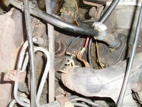

Kannst auch ne Prüflampe auf das rote Kabel der Stromzufuhr der Glühkerzen halten. Die muß (kalt) so ca 5 - 10 Sekunden leuchten. Wenn nicht, ist die Plattensicherung durchgebrannt. Die befindet sich in einem Schwarzen Kasten, im Motorraum vorne links. Das Glührelais ist über dieser Sicherung gesteckt, geht aber selten kaputt. Die Glühkerzen sind in Reihe geschaltet, bei einer oder zwei defekten springt er noch an, bei drei oder wenn alle defekt sind, würde die Prüflampe zwar leuchten, aber die Kerzen glühen nicht. Auch wenn die "neu" sind, können die schon wieder defekt sein. Um das zu prüfen, müßte die Stromleiste abgefummelt werden, und die Kerzen einzelnd durchgemessen werden.
4-kabel-zu-den-gluehkerzen
13-gluehrelais-und-plattensicherung

Durch die Rückwärtssuche bin ich auf das Relais der Glühkerzen gestoßen, was du im Bild gezeigt hattest.
Kurzer Besuch bei meinem Teileträger und alles war wieder gut.
