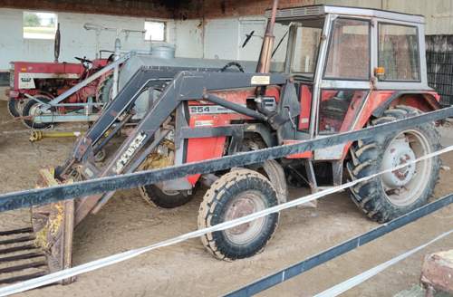

Themenstarteram 2. Juli 2022 um 20:59
Hallo!
Ich weiß nicht, ob ich hier richtig bin.
Ich stehe vor folgendem Problem:
Ich besitze einen großen Reitplatz und um den im Sommer zu wässern, habe ich mir ein altes 7000Liter Vakuum-Güllefass gekauft.
Genaueres dazu kann ich nochmal in einem anderen Beitrag beschreiben bzw. die Probleme des Fasses generell darstellen ??.
Erstmal beschäftigt mich aber folgende Frage:
Wie kann ich am besten mit einem MF254S Hinterradantrieb (glaube ~50ps) dieses Güllefass mit 7000L Wasser bewegen. Es muss nur 1400 Meter Straße ohne Steigung bis zur Wasserquelle gefahren werden und dann am Ende über die Wiese auf unseren Reitplatz, der etwas höher liegt als die Wiese und es daher etwas bergauf geht. (Weg als Bild im Anhang enthalten)
Das Fass ist auflaufgebremst und luftdruckgebremst, dazu habe ich aber keine Anschlüsse. Ich bewege es also nur mit Auflaufbremse, die gut funktioniert.
Mein MF hat momentan 12,4 / 32 6PR Reifen drauf.
Allgemein drehen die Reifen eigentlich vorher durch, bevor er es von der Leistung nicht packt. So war es zum Beispiel, wenn ich auf einem Schotterweg Vollgas gebe.
7000Liter, dann mit Leergewicht des Fasses etwa 9,3Tonnen, müssten bewegt werden. Es muss aber auch nicht komplett voll sein, mindestens 4000 bis 5000 Liter. Also mit Leergewicht (ca.2,3Tonnen) dann insgesamt mindestens ~7 Tonnen.
Allgemein, kann das mein Traktor?
Und was kann ich tun, um es meinem Traktor so leicht wie möglich zu machen. Machen größere bzw. breitere Reifen einen großen Unterschied?
Muss ich sonst noch etwas beachten?
Ich bedanke mich für jede Antwort!
Falls weitere Details benötigt werden, einfach schreiben.
VG

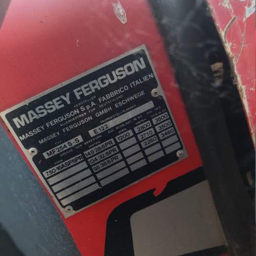

Auf meinem Traktor ist noch so eine Tabelle mit Reifengrößen, mache ich in Anhang. Was für Radgewichte brauche ich und wie befestige ich die?

Tabelle

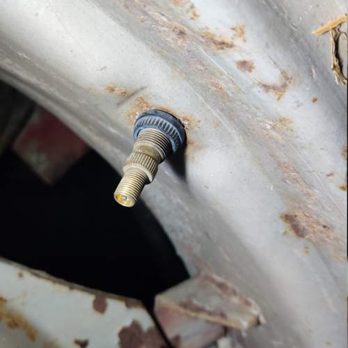

Felgen
Steht etwas dazu im Fahrzeugschein? In der Bedienungsanleitung von 254A steht dazu nichts (außer weniger Achslast als auf der Plakette).
Das geht wahrscheinlich schon, aber ob das Spaß macht ist die andere Frage.
Das Fass nicht ganz zu füllen würde ich lassen, selbst bei Schwallwänden ist das mit Vorsicht zu genießen.
Ich würde Wasser in den Reifen bevorzugen, zumindest so lange Schläuche drin sind.
Die Tabelle zeigt dir aber auch die zul. Achslast an. Bevor ich da an Gewichte denke, würde ich doch zuerst mal schauen, wo du in der Realität hinkommst. 2700 kg ist ja nicht die große Welt.
Da muss ich mich Mal informieren, wie das geht. Hat das irgendwelche Nachteile?

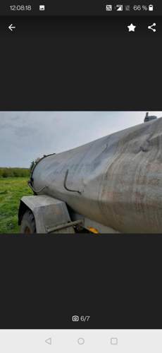

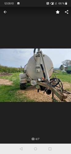

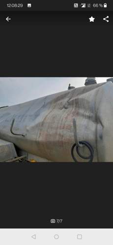

Im Anhang nochmal die Verkaufsbilder von dem Fass, Reifen sind neu
Zusammengezogene Seite
Vorne

Wasser in den Reifen hat zwei große Nachteile:
- der Frostschutz ist korrosiv (darum Schläuche)
- bei hoher Geschwindigkeit durch die Zentrifugalkraft (ja ich weiß) werden die Laufflächen "hart", also fährt sich "wie Eisenräder". Für den 254 sehe ich da kein Problem.
Ansonsten:
- gefährlich beim Räderwechsel
- wenn das Ventil nicht oben steht macht man sich den Reifenfüller kaputt (Frostschutz wird zurück gedrückt)
- Sauerrei (und Kosten) wenn neue decken drauf kommen.
Vorteil:
- Gewicht ist direkt am Boden, die Achse/Lager werden nicht zusätzlich belastet
-beinfach und billig in der Umsetzung

Würden Sie mir das empfehlen? Also aufbocken, Ventil nach oben, dann Luft raus und Wasser rein? Wie viel Wasser? Und Frostschutz dazu, oder?

Die Füllmenge hängt an dem angestrebten Gewicht, lieber mit weniger anfangen und sich dann steigern.
Frostschutz besorgen, anmischen, aufbocken, Luft raus, Flüssigkeit rein.
Dafür gibt es auch extra Ventile.
