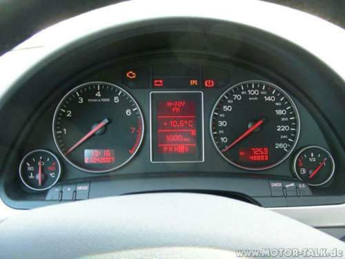

Hallo Leute,
ist es denn möglich mit einem 1.8T (163PS) B6 mit einem vollen Tank über 1000KM zu fahren?
Oder ist die FIS Anzeige so ungenau ?
Ich habe gestern voll getankt, bin ca. 130km gefahren und auf dem Bordcomputer stand noch 990KM Reichweite.
Durchschnittsgeschwindigkeit war bei 88km/h(20% Stadt, 40%Landsraße und 40%Autobahn) und der Durchschnittsverbrauch lag bei 6,3l.
Foto folgt noch.

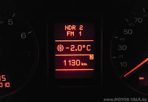

Also diejenigen die mit einem 1,8T 140KW um die Tausend Kilometer Reichweite nach dem tanken im Kombi stehen haben sind mit den letzten Tropfen Sprit zu Tanke geschlichen worauf der FIS diese Fahrweise als Rechengröße hergenommen hat.
Ich selber habe schon 1140km im FIS stehen gehabt da ich auch mal zu tanke schleichen musste.
Aber so zu fahren brauche ich keine 140KW sondern was mit unter oder um die 100PS.
(war dann sehr schnell bei 600km)
Wer behautet mit dieser Fahrweise kein fahrbares Hindernis zu sein der funkelt in meine Augen.
Reale Werte sind 600-800km und auch mal nachrechnen der FIS stimmt nicht immer.😉

Und jetzt wieder zum eigentlichen,die Anzeige im FIS kann ich ganz leicht über 1000 Km anzeigen lassen indem ich einfach noch weniger beschleunige und den Wagen sogar unter 4 L auf 100 als Durchschnitt zwinge,den Rest rolle ich an die Tanke und tanke voll (70L).
Da sich die neue Tankfüllung am letzten Durchschnittsverbrauch orientiert sollte das klappen oder?
Die Restkilometeranzeige orientiert sich nicht nach dem Durchschnittsverbrauch sondern immer nach den letzten 30km.

Und das wäre dann ?😁Es geht hier nicht um die Restkilometerangabe wärend der Fahrt sondern um die "voraussichtliche"Gesammtstrecke mit voller Tankfüllung beim einhalten des zuletzt abgelegten Durchschnittsverbrauchs.
Wer sein FIS mal beobachtet wird bemerken das es nicht auf jeden Gastritt die Restreichweite umrechnet,deshalb mein im obrigen Beispiel angegebenes Planspiel so zu fahren bis ein Durchschnittsverbrauch von angenommenen 4L erreicht ist (und dann volltanken)und das ist auf sehr guten Landstrassen auch zu schaffen ,das liegt in der Geraden bei 75 Km/h (5/6 Gang)wie man etwas manipulieren kann (und sich dabei selbst betrügt)ist nun bekannt ,das man dann die dort angegebenen Reichweiten nicht erlangt ist klar es sei denn man hat eine Piste via PAN AMERICANA und fährt sein Tempo durchweg.😁
