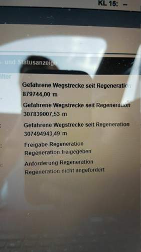

Hallo zusammen, das mit dem waschen habe ich letztes Wochenende hinter mich gebracht. Fahre den 530D LCi.
Filter sitzt direkt am Turbo. Dichtung Turbo und Schelle zum Mitteltopf gleich neu gemacht. Alte wären zur not auch gegangen.
2 Liter Grillreiniger geholt und rein gekippt was rein ging. Dann in ne Plastikwanne zum Putz anmischen mit heißem Wasser randvoll und alle 8 std. gedreht.
Nach 48 std. zur Waschbox und mit dem Wasserdruck gegen und mit der Fließrichtung.
1Tag lufttrocknen und danach mit dem Fön von oben rein. Hat genau den Einlass abgedeckt so das er die Wärme komplett durch gedrückt hat.
Dran geschraubt und begeistert!!!!
Er läuft butterweich, hat Druck ohne Ende und zieht vor allem auch in der Stadt wieder ordentlich aus dem Stand an. War vorher etwas träge.
Gestern nochmal die Werte überprüft und der DiffDruck ist schön runter und er sammelt auch viel langsamer die Rußpartikel an. Vorher war die Reinigungsfahrt teilweise alle 600 km dran.
Bin jetzt 900 km gefahren und er fordert immer noch nicht an.

warum hast Du es gemacht, und die hoch war der Abgasgegendruck vor und nach der Aktion?
Mfg
Hermann
Halbes jahr mit verstopften dpf gefahren, dann durchgewaschen und thermostate ersetzt das ganze ca bei 240.000km
Jetzt hat er 0,88 mbar
Jetziger km stand 313457 km
Letzte Regeneration vor 879 km
