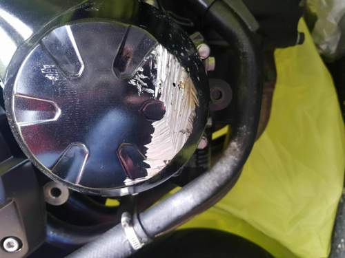

Habe mich leider hingelegt...
Da ich ein Anfänger bin und nicht so viel Ahnung habe, habe ich Bilder von den betroffenen Stellen gemacht.
Vorerst ich habe mich auf die linke Seite hingelegt nachdem ich wieder auf den beinen will , will ich mein Moped auch wieder tüchtig machen .

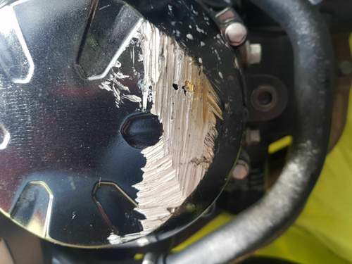

Nach dem Sturz konnte ich noch heim fahren obwohl er etwas öl verloren hat habe ich die betroffene stelle abgeklebt da er sowieso nicht viel verlor. Der schalthebel ist verbogen aber ich konnte noch schalten. Der Kupplungshebel ist leicht verbogen aber kuppeln war kein Problem. Nach dem ich zuhause ankam hat mein mopped dann öl abgelassen an der betroffenen stelle siehe Bilder. Ich denke nach dem das öl warm war ist es einfacher gewesen abzufließen.
Nach dem rutscher ist das Moped direkt gestartet auch keine komischen Geräusche gemacht. Zuhause habe ich es auch nicht mehr gestartet.
Könnt ihr mir sagen wie die Teile heißen bzw auch kosten würden.
Danke im voraus.

Zum Thema zurück: Wie ja geschrieben wurde, wenn nicht auf Optik gegangen wird, ausbauen und zu einem Spezialisten gehen, der das schweißen kann.
Auch ein Deckel aus der Bucht kann relativ günstig sein. Hat dann aber schon leichte schrammen, Aber so schlimm dann bestimmt auch wieder nicht. Oder halt neu.

Mach Dir keine Sorgen, mach den Deckel ab, bieg den Schalthebel gerade, lass das Loch zu schweissen und fertig.
Wenn, dann hast Du das rausgebrochene Stück unten im Deckel. Glaube ich aber nicht.
Bitte daran denken, dass bei der Demontage des Lima Deckel noch mehr Öl kommen wird. Also vorher besser Öl ablassen und hinterher am besten neues Öl nehmen. Da tut es auch die Hausmarke von Louis oder Polo. Es muß kein teures Castrol oder Motul sein.
Nen Lima Deckel inklusive Dichtung gibt es in der Bucht für umme 70€.
Edit: und bitte nutze anständiges Werkzeug, wenn Du die Fußraste lösen willst. Kawasaki nutzt an dieser Stelle gerne hochfeste Schraubensicherung. Die bekommt man dann nur mit Gewalt auf, oder dreht sie eben rund.
Stimmt. Vermutlich nicht viel, ein paar cm3.
Übrigens trotz eventuellem Ölwechsel.
Also, Ölwanne + Lappen drunter.

Keine Angst wegen dem Öl. Bei ausgeschalteten Motor ist der Ölstand tiefer als der Limadeckel. Da läuft maximal das aus, was dort drin ist. Wenn du geschickt bist und einen zweiten Mann hast, dann kann der die Maschine ja nach Rechts kippen. Dann läuft noch weniger aus, wenn du den Deckel in die Richtige Richtung abklappst ;-)
