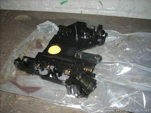

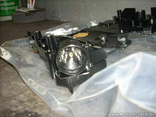

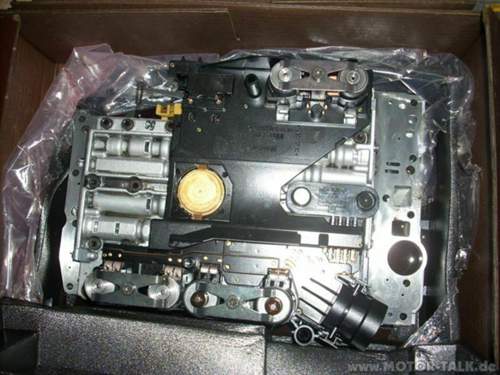

Hi eazybrain,
speziell zu diesem Nachtrag kann ich Dir eine Antwort geben.
Ich habe 4MATIC, deshalb an meinem S500 nur 5G.
Ich habe den sogenannten Elektrosatz erneuern lassen, da mein Getriebe in den Notlauf ging.
Der Elektrosatz befindet sich im Getriebe, darauf sitzt auch die Steuerung. Wenn, wie bei MB üblich gleich alles getauscht wird, dann liegt der Preis bei ca. 1500 €.
Angeblich kann man beim 7G den Elektrosatz nicht mehr einzeln tauschen, da habe ich aber nur eine Info aus zweiter Hand.
Beim 5G ist es kein Problem. der Elektrosatz kostet nur 135 €, allerdings muß der Rest umgebaut werden (siehe Bilder), außerdem muß ja die Getriebeölwanne runter, etc.
Die Gesamtkosten für den Wechsel bei meinem Tim-Eckart-Spüler (nicht MB) lagen bei 500 €.
Am Elektrosatz ist auch das Gegenstück für das sogenannte Abstandsstück dran, das ist dieser Stecker, der gern undicht wird.
Dort sitzt ein Kupfergewinde im Plastik, was leider, wie in Deinem Fall, sich lockert.
Um das Abstandsstück in Deinem Fall zu wechseln, muß also der Elektrosatz getauscht werden, oder falls Du 7G hast, eventuell die ganze Steuerplatte.
Bild 1: nur der Elektosatz
Bild 2: komplette Steuerelektronk auf dem Elektrosatz montiert
Bild 3: Blick auf das Kupfergewinde im Anschluß für das Abstandsstück, das bei Dir leider im Plastik mitdreht
Im eingebauten Zustand schaut nur dieser Anschluß aus dem Getriebe raus, der Rest sitzt innerhalb.
lg Rüdiger:-)

Die Platine ist eigentlich recht schnell in ca 1 bis 1,5h Zeitaufwand zusätzlich zum Zeitauffand des Ölwechsels getauscht. Es sind nur wenige Schrauben mehr und man hat die gesamte elektrohydraulische Steuereinheit in der Hand. Auf der Platine sitzen auch die gesamten Magnetventile, die die Steuerung des Getriebes übernehmen. Zudem sitzen dort noch 2 Drehzahlsensoren, die gerne mal den Geist aufgeben und idr ein klares Fehlerbild ergeben.
Selbermachen ist dort mit einem guten Drehmomentschlüssel (fast alles hat in dem Bereich 8 Nm) und einer sauberen Werkstatt und Arbeitsweise sehr leicht möglich.
Die Tragplatine, wie sie noch beim 210er hieß ist für 135€ preiswert eingekauft, ich durfte beim 🙂 155€ bezahlen, wie ich sie vor fast 2 Jahren beim Kumpel gewechselt habe.
nachtrag: der mechaniker, der meine spülung gemacht hat, meinte, er könnte den EGS stecker nicht abmachen, weil da eine schraube durchdrehen würde. er müsste dann mit gewalt vorgehen, hat aber gesagt, das würde in den meisten fällen zu kaputten teilen führen, die dann ca 140€ kosten würden. er meinte, man könnte es auch so lassen und erstmal gucken wie sich alles verhält und ich hab zugestimmt. kann mein problem daran liegen, daß ich hinter dem stecker irgendwo noch altöl habe, das zb in die elektronik hochgekrochen ist? kann man den stecker abkriegen, ohne daß ein anderes bauteil kaputtgeht?
Wenn sich die Mutter der Schraube mit dreht muß das Elektroteil getauscht werden, weil sonst der Stecker immer mehr undicht wird, wenn die Schraube gedreht wurde! Ich probiere es deshalb mit einem Kältespray um die Mutter und das Plastikteil runter zu kühlen, daß die Mutter sich nicht mitdreht. Wahrscheinlich hat das der Mechaniker nicht so gemacht. Es kann sogar sein, daß nun im Stehen über Nacht sehr viel Öl rausläuft! Hier muß schnellstens reagiert werden sonst wird der Schaden noch größer!
Meist passiert das ganze Desaster nur weil der Stecker vorher schon einmal getauscht worden ist und dann zu fest angezogen worden ist. Beim 7G läßt sich nur die elektrische Hydraulikeinheit komplett tauschen. Diese muß dann auch noch vorher programmiert werden. Beim ZF 6-Ganggetriebe ist das mittlerweile genauso. Das wird dann richtig teuer! Tim Eckart
