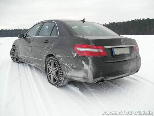

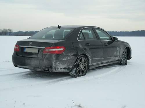

habe bei meinem E350 4-Matic eine Mischbereifung (vorne: 255/35 ZR 19 und hinten: 285/30 ZR19) auf AMG-Flegen (vorne: 9Jx19 H2 ET37 und hinten: 9,5Jx19 H2 ET52) aufziehen lassen. Eine Einzelabnahme vom TÜV mit Gutachten/Freigabe war dabei. Rein rechnerisch ergibt sich nun ein kleiner Unterschied im Abrollumfang der Reifen. Dazu habe ich auch Pirelli angeschrieben, damit mir die die exakten Daten und eine Empfehlung geben, aber noch keine Rückinfo erhalten. Meine Frage ist nun, ob der 4-Matic-Antrieb u. U. geschädigt wird, wenn der Abrollumfang ETWAS unterschiedlich (rechnerisch ca. 2 cm = ca. 1%) ist. Das kommt ja auch bei unterschiedlich stark abgefahrenen Reifen durchaus vor. Weiß hier jemand wie die 4-Matic genau geregelt ist und ob das dem Antriebsstrang etwas ausmacht. Der Händler meinte, dass das kein Problem ist.

Unser GLK (X204, vielleicht wie beim W204) hat auch Mischbereifung bei der 4-Matic serienmäßig drauf, 235/50R19 vorne und 255/45R19 hinten. Die sind auch unterschiedlich.

Also, an der Grundthematik hat sich nichts geändert: Darauf achten, dass der Unterschied im Durchmesser/Abrollumfang möglichst gering ist, und eintragen lassen.
Was ich zwischenzeitlich beitragen kann: Mischbereifung am 18.10.2012 bei rund 13.600 km eintragen lassen und jetzt am 05.09.2014 bei rund 100.400 km immer noch keine Probleme, obwohl ich die Kombi Sommer wie Winter fahre.
Deshalb mein Tipp: Bei Interesse, auf jeden Fall machen!!! 🙂

Vorläufig letzte Info von mir zu diesem Thema: Der Wagen ging jetzt bei rund 237.700 km weg. Ich bin die Mischbereifung wie beschrieben Sommer wie Winter und somit also insgesamt 224.000 km ohne jegliche Probleme auf der 4-matic gefahren.
Der Wagen befindet sich immer noch in meinem Dunstkreis. Sollte ich von Problemen erfahren, würde ich mich noch einmal melden.
Schmelli
@Schmelli
Welche Kombi hattest du genau aufgezogen bitte?
Vorne Standardbereifung 245/40 R18 und hinten 275/35 R18. D.h. ich hatte seinerzeit breitere Felgen 9J auf dem Fahrzeug und breitere Reifen 275 auf der Felge 9J eintragen lassen. War aber überhaupt kein Problem. Man verliert halt nur die Zulassung für Schneeketten, aber damit konnte ich leben... 😁
