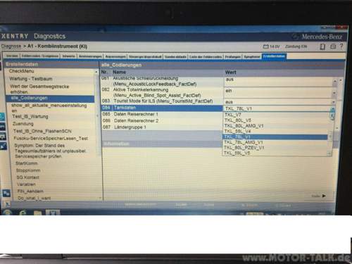

mal eine Frage an die Experten hier:
Ich habe einen 500 4-Matic Vormopf mit dem M273 Achtzylinder Motor. Beim Stöbern mit der StarDiagnose ist mir letztens aufgefallen, dass bei mir im KI ein Tankdatensatz "TKL_78L-V1" codiert ist. Da es auch diverse Auswahlmöglichkeiten mit 80 Litern gibt, liegt der Gedanke nahe, dass aus irgendeinem Grund beim 500 4-Matic 78 Liter codiert sind...
Der Vollständigkeit halber meine FIN: WDD2120901A333777
Nach meinen Infos wurde bislang nichts im KI rumcodiert - es wurde auch nicht ausgetauscht.
Hat dazu einer eine Idee?

Ich habe im E500 einen 80 L Tank. Meine Vermutung ist, dass "TKL" für TankKontrollLeuchte steht. Bei mir geht nämlich bei ca. 7 L Restinhalt die rote Tankleuchte im KI an. Die Parameter stellen also den Zeitpunkt ein, bei dem von gelb auf rot geschaltet wird?

Wie bist du zu diesem Reiter im KI gekommen?

Im Xentry ins KI und dann „Erstellerdaten“. Ähnlich sieht’s auch über Vediamo aus (was die Parameter betrifft). Ich warne alle Mitleser allerdings davor, hier unbedachte Änderungen durchzuführen - ein elektronischer Exitus ist schnell erreichbar...
TKL 78 ist korrekt, auch bei 80 Liter Tank.

Kannst du doch auf dem Bild erkennen, Erstellerdaten.

Meine codierte Tankanzeige zeigt nach jedem Volltanken auch immer nur 78 Liter an.
Obwohl ich auch schon 80,5 Liter getankt habe.

Das TKL könnte ja auch für verschiedene Kennlinien der Tankgeber stehen. Die 2 Liter mehr oder weniger machen ja nix - eine Entschlüsselung dieses Parameters fände ich aber interessant.

Hab bei mir allerdings mal auf 80 L umcodiert, danach hat er brav seine 80L angezeigt.

Lt. EPC unterscheiden sich die Tanks bzw. Geber zwischen den 500er Modellen nicht in den Teilenummern, sollten also identische Parameter aufweisen. Nur Fahrzeuge für USA und einige andere Länder haben eine andere Teilenr. verbaut.
Das Rätsel bleibt also - warum 78L statt 80L (auch wenn's "richtig" sein mag)?
Alle 500er haben 78L codiert.
Mein E63 VorMopf hat ebenfalls 78L codiert.
Komisch.. vllt. für die 80L-Tank Dieselmotoren??
Bereits bei mehreren Dieselmotoren freigeschaltet, auch dort überall nur 78.
