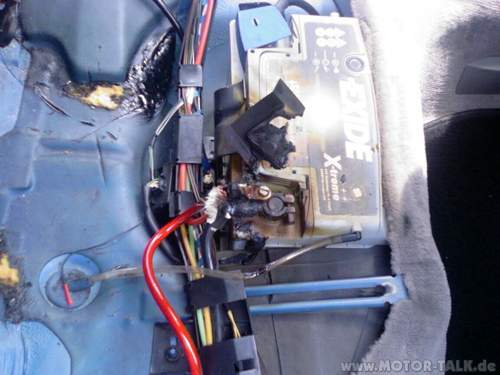

Ich habe meine Mischung drin E40 und startet wie mit E5 und fährt wie mit E5. Heizt auch relativ schnell...also alles im grünen Bereich. Ich werde bei der MIschung bleiben im Winter jetzt. Mein Vorteil ist, das meine Batterie nicht so extrem zu leiden hat, da im Innenraum unter der Rücksitzbank verbaut.

Warum die so gequält klingt wenn sie -10° kalt ist? Wer weiss. Wenn die standheizung gelaufen ist, dreht der anlasser sauber und schnell durch, wohl weil sich die Bazille durch die leistungsentnahme selbst aufwärmt..
Die häufigste Pannenursache ist eine tiefentladene Batterie laut ADAC. Deswegen müssen die am häufigsten ausrücken.
Daher sollte man schaun, das der Motor beim esten Start startet. Das wissen die betreffenden Herrschafen aber auch. Wenn deine Batterie vorne veruaut ist...ist diese Erwärmung sofort wieder an die Umwelt abgegeben. Bei meinem New Beetle steckte die Batterie sogar in einer Isolierhülle um die vor solchen kalten Umwelteinflüssen zu schützen.

Bei mienem Motorrad ist das schön zu sehen. Da ist die Batterie so angepasst, das ich maximal 3 mal Versuche kann zu starten und dann ist die Batterie leer und ich brauche Starthilfe. die hat 12 V mit 8 Ah !!
