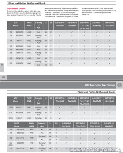

Spiele mit dem Gedanken mir einen V70III T6 AWD zuzulegen und brauche dann auch Winterreifen.
Welches ist die minimale Felgen und Reifengröße bei Winterreifen für dieses Fahrzeug?
Selbst die Volvo Homepage bietet hier keine schlüssige Antwort.

Der TS ist noch da und beobachtet das muntere Treiben. Wie in jedem Forum gibt es wohl Themen die polarisieren und zum Abschweifen einladen - ganz toll ist immer das Thema v-max - ist bei Volvo aber nicht ganz so prikelnd weil der V70 gegen die Konkurenz hinterherfährt - funktioniert aber wohl auch bei Winterreifen.
Meine Frage ist eigentlich beantwortet - 215/55 16 - nur beim Volvo-Winterreifenkonfigurator (was ein Wort) wird für den V70 205/60 16 angezeigt und im Netz kursieren noch andere Größen.
Man kann das Thema wegen mir schließen - vielen Dank an alle die geholfen haben.
Sorry natürlich 225/55 16 !!!
@Schnelch laut Bedienungsanleitung sind erlaubt 5Zyl. und 6Zyl. Modelle V70/XC70
215/65 R16
235/55 R17
235/50 R18
235/45 R19
225/55 R16
225/50 R17
245/45 R17
245/40 R18
-> 215/60 R 17 sind im Toleranzbereich, habe ich abgeklärt mit dem TüV, diese kann man ohne Eintragung aufziehen lassen.
@Slipenir schrieb am 9. Dezember 2015 um 06:05:35 Uhr:
215/65 R16
235/55 R17
235/50 R18
235/45 R19
225/55 R16
225/50 R17
245/45 R17
245/40 R18
Die ersten vier Zeilen gelten nur für den XC70, die letzten vier nur für den V70.
Ich hänge mal die entsprechenden Seiten der Betriebsanleitung MJ 2011 an.
V70xc70reifen
