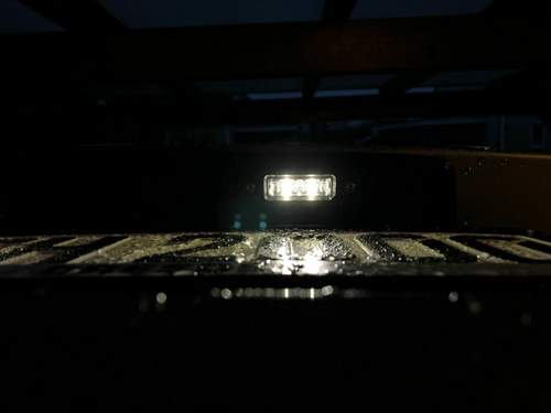

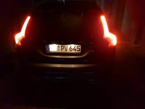

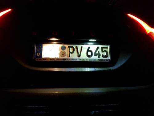

Liebe Forengemeinde,
die Suche zu diesem Thema ergab eher nichts. Somit möchte ich Euch in diesem Beitrag über eine originale LED-Lösung fürs Kennzeichen informieren.
Es handelt sich hierbei um die Leuchten, die beim XC60 I in dessen letztem Modelljahr zum Einsatz kamen.
Diese Einsätze passen beim V70 III und XC 70 II (sowie allen anderen mit der Leuchtenform).
Plug&Play austauschbar, dezentes Licht, keine Fehlermeldung sowie (grundsätzlich) legal.
Bei skandix kostet derzeit eine rd. 24 Euro, bei Volvo direkt 16,16 Euro inkl. MwSt. und war innerhalb 24 h lieferbar.
Details in den Bildern. Vielleicht ja für den Einen oder Anderen interessant.

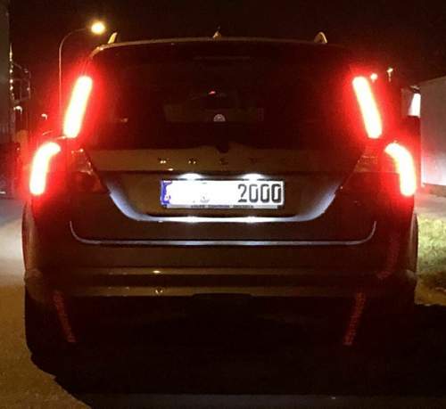

Themenstarteram 28. Januar 2020 um 16:54
Ob die tätsächlich bei jedem XC60 zum Einsatz kamen, kann ich nicht sagen. Habe mich zuvor jedoch auf der Seite der Volvo-Gebrauchtwagensuche bemüht und da einen 2017er mit LED gefunden (Bild unten). Somit stand fest, dass ich mir die bestelle.
Das Gehäuse der LED trägt jedenfalls Teilenummer und Schriftzug (letztes Bild im ersten Beitrag)

Ich glaube das Modell habe ich auch schon länger in unserem V60 drin. Es ist die Originallösung vom S60 L. Da der aber nur in China verkauft wurde, gibt es nur ein Problem: keine E- Nummer. Habe die originalen im Handschuhfach. Mal sehen, ob es bei der HU im März auffällt.

Ich denke sobald er sieht, dass die von Volvo sind, schaut er nciht so genau hin. Im Schadensfall jedoch kein Versicherungsschutz, da keine Betriebserlaubnis. Dann lieber NoName mit E-Kennzeichnung.
Versicherungsschutz ist weiter gegeben. Im schlimmsten Fall kö.nnte sich die KFZ- Versicherung etwas von einem zurückholen. Ist eben die Frage, ob das im Fall der Fälle wirklich auffällt, da Volvo und eine Originalteilenummer draufsteht und es offensichtlich sogar über Volvo in D direkt verkauft wird. Eine Blendung entsteht nicht und es wird dann vermutlich auch nicht causal mit ein möglichen Unfall in Verbindung zu bringen sein. Ganz wohl fühle ich mich auch nicht dabei, wenn man sich aber Mal anschaut, was beleuchtungstechnisch nachgerüstet sonst so rumfährt. Die Beleuchtungen mit E- Nummer sehen auch aus wie Rückfahrscheinwerfer.
Aber sie haben eben eine E-Nummer. Mit dem Verwenden von nicht konformen Leuchtmitteln in Scheinwerfern oder der Kennzeichenbeleuchtung erlischt die Betriebserlaubnis und keine Versicherung der Welt wird zahlen, wenn der Gutachter davon Wind bekommt. Und das ist das erste, was er macht. Also sie zahlt schon, holt sich das Geld aber entsprechend bei dir wieder.
