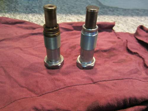

Ähnlich ging es uns aktuell. Die Tochter hatte nen 13 Jahre alten Polo, mit 186tkm ist bei dem ebenfalls die Steuerkette übersprungen. Jetzt fährt sie nen MiniOne, allerdings den F56 mit der 1.5er Maschine.
Jetzt haben wir noch nen DS3 mit der gleichen Maschine (1.4 Vti) wie der Mini den du fahren möchtest. Steuerkette ist motortechnisch tatsächlich DAS Thema. Unserer ist absolut ruhig, lediglich manchmal meine ich etwas zu vernehmen. Hab mir jetzt den neuen Spanner bestellt, werde ihn die Tage mal einbauen.
Wieviel soll der 09er denn kosten?
Hallo, es ist ein Modell Pepper mit sehr guter Ausstattung. Bekomme ich für 6500€ mit Garantie u Zulassung.
@berlinjulia schrieb am 24. April 2020 um 11:02:45 Uhr:

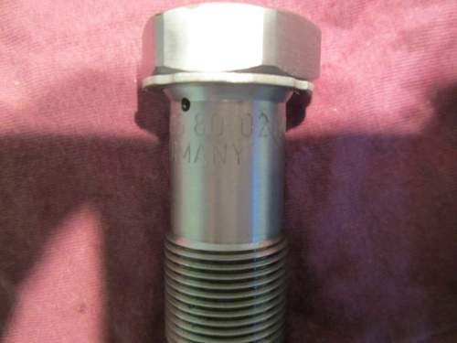

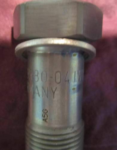

Also den alten Spanner kannst mit Daumen und Zeigefinger leicht zusammendrücken, dass geht beim neuen definitiv nicht. Der hat viel mehr Druck. Die Kette ist auch recht stramm im Gegensatz zu vorher.
So, heute auch mal den Spanner gewechselt. Ich war der Annahme, der Spanner wäre noch die alte Version da der DS3 Baujahr 2010 ist. Habe beim Ertasten dann aber schon festgestellt, dass die angesprochene Bohrung im Kopf zu erfühlen war. Hab ihn dann trotzdem rausgenommen um festzustellen, dass es genau die gleiche Version ist. Auch die gravierte Nummer im Spanner war gleich, lediglich die beiden letzten Ziffern unterscheiden sich (02 beim alten, 04 beim neuen). Hab dann dennoch den neuen verbaut, konnte auch beim Zusammendrücken nicht sooo den großen Unterschied feststellen, da in dem alten aber noch Öl drin war ging der anfangs richtig schwer zu drücken. Als das Öl am Ende mehr und mehr ausgetreten war wurde es dann doch ein wenig leichter. Motor läuft nach dem Start schön ruhig war also sicher kein Fehler, der Wechsel.
Vergleich
Alt
Neu

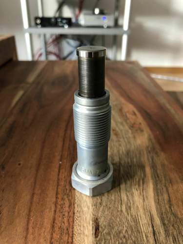

Hallo, ich habe diesem Link nach den Kettenspanner für unseren Mini One 1,4l 95PS gekauft. Er sieht aber relativ kurz aus. Bevor ich ihn verbaue, passt der sicher?
So sieh er aus...
24f9f872-63f1-4f8a-a1ae-1608e9574828
In diesem Video ist der neue Spanner deutlich länger.
Allerdings ist das der 1,6er Motor.
https://youtu.be/wKc3-1c4sjU
Ich habe den Spanner, wie oben geschrieben, gerade letzten Montag verbaut. Passt auf jeden Fall. Wie erwähnt war der Spanner allerdings genau so lang, wie der bisher verbaute. Habe ihn dennoch getauscht.
