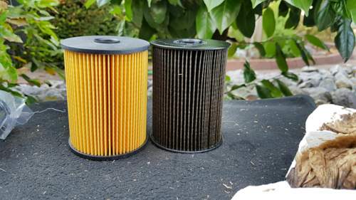

Kurzes Update es war die Benzinpumpe. Leider ist der Filter noch nicht da. Aber er läuft wieder! Danke für Eure Hilfe. Schönes Wochenende Christian

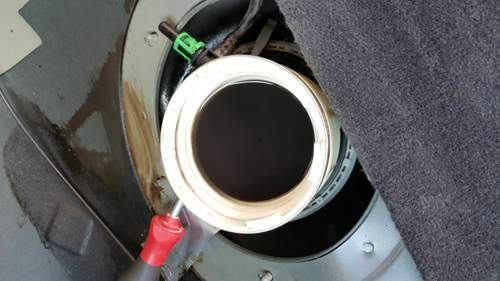

Benzinleitung abgezogen und in eine Flasche gehalten - beim Startvorgang kommt aus dieser Leitung kein Benzin.
Meiner Meinung nach müsste da alleine Kraftstoff rausgepumpt werden wenn man versucht zu zünden. Passiert net.
Hält man die Leitung nach unten läuft Benzin raus. Ich gehe eigentlich davon aus, dass
A Der Benzinfilter verschmutzt ist (unwahrscheinlich - sonst hätte der Motor vorher bestimmt schon mal geruckelt) und / oder
B Die Benzinpumpe defekt ist.
Danke und Gruss
Christian

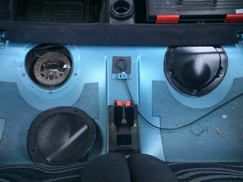

B. Rücksitz raus pumpe und geber raus.
Da sind zwei Abdeckungen. In Fahrtrichtung rechts - ist da der Filter drunter und links ist die Pumpe drunter?
Problem - wie soll ich die Pumpe messen - mit einem Voltmeter - kann mir doch nur anzeigen ob Strom anliegt oder?
Ich hätte jetzt fast gesagt bevor ich den Krams aufschraube - erstmal neue Pumpe bestellen oder?
Ich schraube lieber erst und meist findet man den Fehler. Du kannst messen ob bei Zündung an für ein paar Sekunden Spannung anliegt. Dann sollte die Pumpe einen weg haben. Vielleicht findest du auch was ganz anderes. Wie ein Kabelbruch oder oder oder. Wo die Pumpe sitzt weiss ich nicht. Zwei Geber sind auf jeden Fall drin. Die sind mittig miteinander verbunden. Beim lösen also irgendwas fest dran binden sonst wird s fummelig
