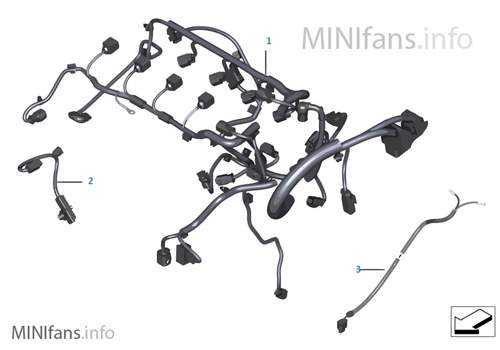

Hmm, alle Kabel der betreffenden Zylinder genau rückverfolgt bis zum Steuergerät?

Die Kabel hab ich noch nicht kontrolliert, das werde ich heute machen… Hmm würde jetzt nicht sagen, das es bei kaltem Motor weg ist, weil der Fehler kam ja direkt nach ca 2km fahrt.

Versteckt können die Kabel nicht sein?
Hab mir die Kabel noch überhaupt nicht angesehen. Werde das aber gegen Mittag mal in Angriff nehmen.

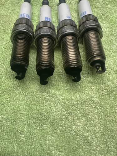

Hab jetzt die Zündkerzen mal wieder rausgeschraubt und musste feststellen, das diese extrem schwarz waren. Kann man auf dem Foto etwas schlecht erkennen. Die rechte hab ich mal sauber gemacht, das man einen unterschied sieht…
das sieht mir nach einem Kraftstoffproblem aus. Die Verbrennung ist deutlich zu fett. Kenne ich so oftmals in Verbindung mit der Hochdruckpumpe (ohne Gewähr).

Das wäre natürlich echt mies. Gibt es eine Möglichkeit, die Pumpe zu testen?
Ja aber das gerät kostet paar euros dann lieber zum freundlichen fahren und kompressionstest gleich mitmachen
Es steht doch auch die Multiplikative Gemischadaption im Fehlerspeicher.
Lese den Lambdasondenwert mal mit dem Tester aus. Wenn die defekt ist und auf mager stehen bleibt fettet der Motor immer weiter an - bis zur Grenze der Multiplikativen Gemischadaption.
Und dann kommen eben die Zündaussetzer
Danke für deine Antwort. Das werde ich morgen früh mal machen.
Aber würde die Sonde nicht auch im Fehlerspeicher stehen, wenn sie defekt wäre?
